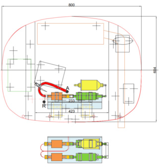

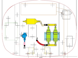

Sur les MCR et particulier le SPORTSTER avec lequel un atterrissage en campagne n'est pas une situation d'avenir, il est impératif :
--- > d'avoir 2 pompes haute pression. LAD AERO propose un système de bascule automatique d'une pompe sur l'autre en cas de chute de pression. Je ne l'ai pas installé mais ce n'est pas inintéressant.
---> d'avoir une alimentation électrique de secours au cas où. J'ai une batterie de 7AH qui avec la batterie de bord donne une autonomie électrique très suffisante si on ne traverse pas les océans ou les déserts.
Le schéma de mon installation électrique pour l'injection est disponible sur simple demande  Very Happy

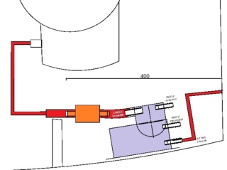

lors du montage d'un kit d'injection, il faut choisir entre plusieurs options pour le retour de carburant.
Pour un MCR biplace équipé d'un réservoir pontet, il est probable que le retour se fasse dans le réservoir, par le piquage supérieur.
Dans ce cas il faut être vigilant lorsque le réservoir ne contient plus qu'une vingtaine de litres. En effet le débit de la pompe est très important et le carburant peut être émulsionné dans le réservoir jusqu'au niveau de la crépine.
Je connais un pilote de MCR pour qui a subi un arrêt moteur et a entendu la pompe caviter alors qu'il restait environ 15 litres à bord.
Bon vols à tous.

Bonjour FJ,
J'ai posé la même question à Christian de chez lad et Michel R. à Blois début du mois, phénomène qui m'inquiétait également.
=> La pompe à un débit de 100/120l à l heure soit moins de 2litres à la minute ou 3cl par seconde (un verre à whisky.. ) Michel avait fait des essais... drunken
Le problème ne venait il pas d une autre raison ? Car c est plus la même histoire si on ne peut plus utiliser les derniers 15litres... Shocked
D autres retours d expérience à ce sujet la communauté ?

Bonjour la communauté,
J'avance doucement dans la préparation de l'installation du système LAD qui demande plus de travail qu'imaginé au tt départ.
Pour ma part, après de nombreuses et très instructives conversations avec les personnes de ce forum qui ont montés l'injection (merci à vous pour le partage de vos expériences et de votre temps...), je pense réaliser un réservoir tampon qui sera placé sous le réservoir principal entre les palonniers ceci afin d’éviter de changer mon slip à chaque vol ou il ne reste plus que qq litres dans le réservoir...
Cette nourrice de 0.94 litre serait réalisée avec de 2 tubes en alu 6061 soudés l'un à l’autre. Un trou oblong permettra de faire communiquer les deux volumes et séparer le flux supposé "agité" du retour (en haut à gauche), du flux "frais" de l'alimentation des pompes (en bas à gauche):
De l'injection pour nos 912... - Page 9 Nourri13
Pour l'installation des pompes/filtres, je pense les monter soit sur un profile en T attaché à la cloison par feu et positionné juste au dessus des supports du moteur comme suit:
De l'injection pour nos 912... - Page 9 Cpf_co10
Le filtre principale prendra surement sa place sur la cloison. La liaison se fera avec une durite souple renforcée.
Le problème principal viendrait finalement de l'alimentation des 2 pré-filtres qui demande des durites diamètre 12mm et dont les rayons de cintrages sont assez élevés.
J'ai trouvé à ce propos un revendeur qui possède un certain nombre de raccords qui devrait permettre de résoudre ces problèmes:
https://races-shop.com/14-fittings-and-hoses
Une autre solution envisagée, le pré-filtre (x1) monté avant la nourrice dans la machine et les deux pompes montées avec des raccord "en dur" des 2 cotés sur un support en oméga sur la cloison par feu:
De l'injection pour nos 912... - Page 9 Pompes13
A savoir que:
  • les pompes à essence possèdent des raccords M10 x 100
  • Le filtre principal à un raccord de 14 x 150 en entrée  et  raccord 12 x 150 en sortie

Pour la position des filtres et pompes, je me pose les mêmes questions que toi. Ton schéma numéro 2 ne comprend plus qu'un préfiltre ? Ou j'ai mal compris ?
