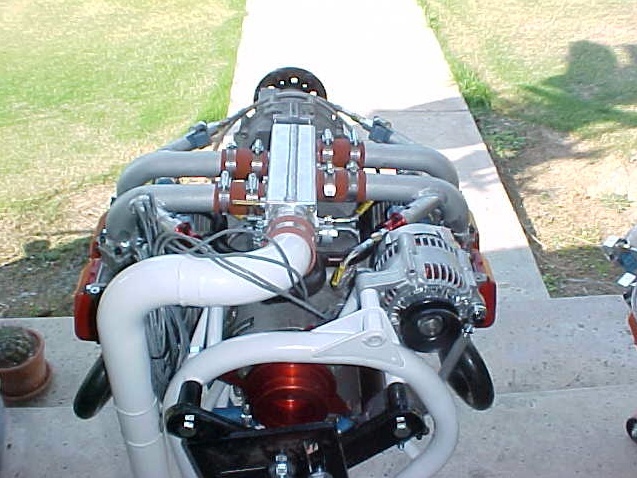

Voilà la suite de mes recherches.
J'ai trouvé, vu et pris en photo un MCR 01 VLA équipé du système d'injection dont je vous parlais dans mon premier message.
Il est installé sur un Rotax 912S avec en plus un système d'alimentation dos d'huile "christen eagle" et une nourrice d'alimentation essence dos)
Vous avez bien compris il s'agit d'un MCR 01 VLA "Voltige" dont je vais faire la description plus complète dans un autre sujet.
Mais voici les photos du moteur qui a demandé de grosses modifications de l'installation standard du MCR 01 VLA.
L'avion a volé. Il s'avère que le moteur tourne superbement bien, un régal, les prises de puissance sont franches et sans accoup ou hésitation dont nous avons l'habitude avec nos carburateurs. Il semblerait même avoir un peu plus de puissance, mais les essais sont toujours en cours. Ce qui semble par contre se confirmer, c'est qu'il ne consommerait pas moins qu'avec les carburateurs, voire plus, mais cela paraitrait logique si la puissance a légèrement augmenté. Bref, Je suis les essais, cette fois-ci de loin mais avec intérêt.
Intérêt, justement: pour moi, aucun puisque je voulais réduire ma consommation, mais pour les oreilles, énorme. Par contre, ce fut une obligation pour ce pilote qui voulait faire le la voltige négative, dont le vol dos, qui n'était pas du tout toléré par nos carbus.

Glané sur internet, un autre système d'injection. Lui est vendu avec le moteur, monté d'usine (pas celle de Rotax tout de même). Voici la proposition:
"I have seen may people attempt to do fuel injection, but at www.experimentalfuelinjection.com , we do it right. First off, fuel injection requires 8-9amps no matter who is making the set up. With this in mind, the only way to properly run fuel injection is with a 55 amp external alt. Our set ups are simply the best. We offer 4 different configurations of 912's and 5 different configurations of 914's. From Intercooled direct port fuel injection, to truly redundant set ups on fuel and ignition, we have it all. 912 start at 12000USD and 914's at 15000USD. Kits start at 4500
Regards
Jason
661 428-1850
The specs are as follows
#1 Direct port fuel injection means every cylinder is getting the same amount of fuel
#2 single throttle body means all cylinders are getting the same amount of air.
#3 ignition control and fuel mapping
#4 rev limiter and boost limiter (very helpful in achieving a safe and reliable engine)
Engine core specifications:
All extreme 912 engines have new thrust bearings, journal bearings, rings and custom forged 9:1 pistons. Engines are compression checked and leak down test are better than 10% on all cylinders.
Military parts
exaust system
Custom made parts
Injectors housings and tops, fuel rail, throttle body, airbox, intercooler
Trigger bracket, trigger set, and double V-belt pulley (located on the rear of the engine)
Turbo mount
Engine mount
Comes with:
1. New Upgrade high torque starter
1. 24Lb injectors balanced pattern tested
1. Sds fuel injection computer, map sensor, temp sensors, coil set, and programmer box
1. MSD electric 12V fuel pump
1. Adjustable fuel pressure regulator
1. PLX wide band O2 sensor and display for tuning
1. 25 ft MSD coil wire and crimp on connectors
1. New 55 amp external alt
1. T2 internally waste gated turbo
1. set of steal braided fuel hose with an-4 fittings
Options:
#1 Full redundancy with 2 computers
#2 custom made engine mount with alternator mount integrated on mount
#3 oil to water cooler (eliminates the need of a bulky oil cooler)
Doesn't come with:
Oil tank
Oil cooler
Radiator
Radiator for intercooler
water Pump for intercooler
Expansion tank
Exhaust past the turbo
Jason Parker
661 428-1850"

Belle installation
Elle m'amene pourtant à poser au moins 2 questions sur la base suivante.
"912 start at 12000USD and 914's at 15000USD. Kits start at 4500 "
1) Cette société d'apres les liens serait Danoise ,donc faisant theoriquement partie de
la communauté Européenne.
Etonnant que dans les prix annoncés ils parlent en USD et pas €.
Du coup les si les 4500 annoncés sont des USD àjouter au prix du moteur 912 de base on arrive
à 16500 USD avec la parité actuelle €/$ ça nous fait moins de 10.000€ la bete.
etes vous d'accord ?
2) Si on va chercher le moteur chez eux il n'y a theoriquement pas de taxe majeure
vu que l'on reste dans la C.E.
pour autant d'un point de vue de la réglementation CNRA cela pose t'il probleme ?
Amicalement JMJ.

Re: De l'injection pour nos 912...
Je connais 2 personnes qui ont fait monter ces kits et qui se sont retrouvés au tapisaprès arrêt moteur intempestif en vol ( le premier une seule fois, le deuxième à 2 reprises). Support de Loravia se bornant à dire que le problème devait être résolu par le constructeur. Le constructeur (Allemagne) reste sans solution.
Je ne suis donc pas très confiant vu que le problème n'a pas pu être identifié.
NB, à en croire la rumeur, il y aurait du nouveau à attendre du côté de Rotax, mais sans doute à un prix assez élévé, et sans certitude d'une éventuelle possibilité de rétrofitter les moteurs existants.
J'ai parcouru ce fil et n'ai pas trouvé d"élément précis concernant le réglage de richesse des carburateurs de nos ROTAX. Alors si vous le voulez bien, just my two cents ...
Pour l'injection, bien qu'amoureux des subtilités mécaniques et électroniques, j'arrive à la conclusion que le jeu n'en vaut pas la chandelle ...
J'ai discuté à Blois avec une personne de LORAVIA qui semblait s'être intéressé à la question (je donne cette précision car cette impression ne relève pas du cas général !). L'adaptation semble avoir été conçue de façon sérieuse et en particulier, il y a eut une refonte de la génération électrique. Il y a un nouveau stator d'alternateur et un nouveau régulateur capable de fonctionner très au delà du besoin (ce qui n'est pas le cas du DUCATI). Avec un régulateur réputé "increvable", les pb peuvent venir de la batterie et le montage est prévu pour fonctionner avec une batterie HS. Le problème de la dépendance électrique, question spécifiquement aéronautique, semble donc avoir été bien pris en compte. Pour le reste, on peut considérer que le constructeur Allemand, n'est pas un bricoleur.
Ceci dit, et presque sous la torture, cette personne (profil plus technique que commercial) m'a dit qu'on pouvait espérer une réduction de consommation de 10% si on compare à un moteur REGLE CORRECTEMENT ! Mon moteur démarre de façon impeccable qq soit le temps qu'il fait, il ne vibre pas et ne givre pas, tout cela fait donc très cher pour 10% d'économie, même avec 150 h/an .....
Pour les cas de pannes survenues suite à l'installation de cette injection, je pense qu'on ne peut pas les prendre en considération si c'est le propriétaire de l'avion qui a fait le montage : l'enfer est dans le détail ! Pour info, le système d'injection en question fonctionne sans sonde LAMBDA.
Pour le réglage de richesse des ces bons vieux BING, il y a bien sûr la solution imaginée de Michel COLOMBAN. Elle consiste à "leurrer" le carburateur en "trafiquant" l'info de pression qu'il prend dans la boite à air. Pour cela, on insère une source de dépression REGLABLE entre les carbu et la boite à air (les petits tuyaux qui partent du coté droit des carbus). Cette dépression peut être produite par une petite turbine électrique ou par un Venturi. Il y a bien sûr une sonde Lambda pour contrôler le réglage de la dépression et il me semble que 4 EGT ne seraient pas du luxe. Les gains de consommation sont de l'ordre de 20 %, j'ai volé dans l'avion équipé du Venturi. Je sais qu'un MCR JABIRU (qui a aussi un BING) est équipé de la turbine, que les résultats sont de cet ordre (le réalisateur de la chose est mieux que digne de confiance), mais je ne suis pas certain que le réglage de richesse soit exploité au quotidien.
Je me suis lancé dans la réalisation de la turbine et elle fonctionne parfaitement (+ de 30 cm de colonne d'eau, de mémoire). J'ai un peu laissé tomber depuis que je mets un peu de 100LL (50%) dans mon réservoir, car j'ai cru comprendre que les sondes lambda n'aimaient pas le plomb.
Mais, j'ai eu récemment un avis contraire !!!
Qui sais, vraiment, si une sonde lambda supporte la 100LL ?
Ceci dit, même réalisé sous contrôle, cet appauvrissement modifie significativement les conditions de fonctionnement du moteur et les conséquences à long terme sont inconnue (même de ROTAX !!!). Cela donne à réfléchir ...
Faire le montage pour la beauté du geste, OK ! Esprit EXPERIMENTAL es-tu là ?
Faire OUESSANT --> FIGARI (bien mieux que OUESSANT --> PROPRIANO !) avec le minimum de kg de CO2 (c'est mesquin et très artificiel de compter en € !), bien sûr ...
Mais mettre le potentiel du moteur en péril, ... faut voir !!!
Bon vols à tous ....
PS pour les esprits "mal tournés" .... qui pourraient s'étonner que la solution COLOMBAN permette d'obtenir une réduction de consommation 2 fois plus importante que la solution hyper-techno. Ma réponse, et ce n'est que la mienne, est la suivante. Le système COLOMBAN fonctionne avec une sonde lambda et permet le réglage le plus fin. L'injection LORAVIA fonctionne sans, avec une régulation "en boucle ouverte" dont les éléments sont contenus dans la "cartographie" qui a été choisie. Cette cartographie a certainement été conçue avec une bonne sécurité pour être certain de pas risquer de tourner pauvre. On pourrait dire que les concepteurs du système proposé par LORAVIA se sont contentés de diviser par 2 la marge de sécurité prise par ROTAX en déterminant les caractéristiques de son carbu .....
Mais ce n'est que MON explication !!!
