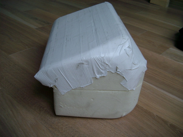

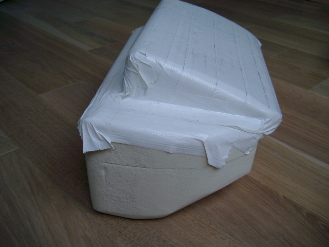

Puis il y a ma future solution, là:
Déjà vu sur le cricri...
J'ai déjà fait un gabarit en mousse de polyuréthane qui a été soumis et montré en place à Christophe Robin, qui n'y emet aucune réserve. Ils ont d'ailleurs déjà fait des convoyages avec des réservoirs souples intallés dans ces emplacements.
Intérêts:
Ne gène pas le centrage
Ne gène pas le pilote, ni le passager (au contraire, fait une continuité d'assise sous les mollets)
Inconvénients:
Faible contenance, soit 15 à 18 litres par réservoir (2 heures d'autonomie en plus tout de même avec deux réservoirs et le 912)
Augmentation de la difficulté de rentrer dans l'avion: on y rentre un peu avec un chausse-pied (mais une fois installé, que du bonheur!)
Intérêts:
Inconvénients:

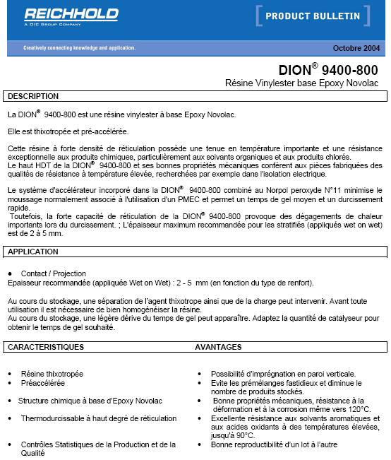

En effet, après m'être renseigné, la plupart des époxy ne résiste pas à l'agressivité de l'essence sans plomb. C'est pourquoi, il est préconisé d'appliquer une résine vinylester qui est en fait une hybride, époxy et styrène (catalyseur péroxyde M100). Je suis en train de me renseigner sur la méthode d'utilisation pour savoir comment l'appliquer à mon réservoir.
A bientôt...

Pour information, la solution dont je parle est la solution utilisée en aéronautique, automobile et marine industrielles. Mais je ne connais pas encore le mode d'utilisation, j'attends des réponses dans les jours qui viennent. Je vous donnerai si vous voulez les références des magasins qui en vendent avec pignon sur rue, ou par correspondance.

Dans le carburant SP95, ce n'est pas le chlore qui pose problème compte tenu qu'il n'y en a pas...mais l'alcool sous forme d'Ethanol...et il y an aura de plus en plus, et lorsqu'il y en aura 10 % ( dans quelques années ) bonjour pour les réservoirs qui n'auront pas été faits en conséquence...et en plus surconsommation de 3 % environ, mais cela il faudra faire avec.
Il me semble que le produit indiqué ne puisse donner satisfaction à long terme, et je confirme qu'une résine PU approrpriée est la seule à même de donner le résultat espéré. Cordialement. J.L.

un barattage nécéssite un accrochage de haute qualité, avec un réservoir ayant déjà contenu du carburant, ou ayant encore des vapeurs donc imprégné ( un dégazage complet est très difficile à réaliser, voir impossible )
Je confirme ( voir précédent article ) que seule, la résine PU, peut convenir, mais pas n'importe laquelle, il faut une qualité spéciale résistante aux alcools et aux additifs.

Voilà, j'ai enfin eu des réponses très précises sur le produit DION 9400-800 de chez Reichhold.
Il s'agit bien d'une résine résistant aux hydrocarbures de toutes sortes, y compris les essences sans plomb actuelles et futures, car ce produit a été inventé pour faire face aux solvants les plus agressifs, y compris l'éthanol.
Par contre, il m'a été conseillé de ne pas l'utiliser comme une résine époxy sur fibre de verre, même si cela est tout a fait possible, mais plutôt comme finition intérieure de résevoir, à la façon d'un PR, en la versant à l'intérieur puis en la répendant bien partout en tournant le réservoir dans tous les sens.. En cas de doute, rééditer une deuxième fois.
Voilà pour les dernières informations. Il faut compter 22 euros pour la résine en conditionnement de 1 kg, ainsi que 4,5 euros pour le catalyseur M100 (25gr), et le port environ 12 euros (transporteur) chez SF composites à Montpellier. Pour information, ce vendeur est connu du monde des constructeurs amateurs, notamment fournisseur des constructeurs de varieze, longeze et cozy en France... J'ai déjà eu affaire à eux, ils sont très pros, et vous répondent sans problèmes au téléphone. Mais il existe bien d'autres fournisseurs, maintenant que vous avez les références exactes.
Par contre, je voulais bien mettre en garde dans la procédure de construction du réservoir. La méthode du moule perdu sur mousse polyuréthane est excellente , et celle que j'utilise (voir début de ce sujet avec photos), mais attention: l'acétone est l'ennemi du polyuréthane (pour dissoudre celui-ci) mais aussi de l'époxy (c'est d'ailleurs son meilleur solvant: rien de mieux pour nettoyer vos outils souillés par de l'époxy, ou vos doigts)... Il faut donc créer une enveloppe entre le PU du moule perdu et l'époxy pour éviter le contact de l'acétone sur l'époxy pendant la dissolution du PU. Il existe plusieurs méthode, mais voici la mienne: j'entoure proprement le moule perdu avec du scotch style emballage marron, très fin et résistant; je badigeonne le tout avec de la cire d'abeille; je drappe le moule complet avec les différents plis de fibre de verre et d'epoxy; je crée une ouverture (celle du renplissage par exemple); je verse l'acétone qui dissoue le PU tout en restant confiné dans l'enveloppe de scotch; je retire l'enveloppe d'un seul tenant... Je vous rappelle qu'il existe d'autres méthodes...
Je vais bientôt attaquer la construction de mon réservoir supplémentaire, et je ferai de nombreuses photos pour expliquer mes propos...
