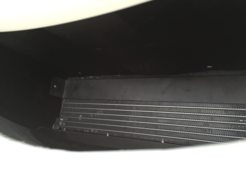

Pour information, sur mon MCR 01 ULC remorqueur de planeurs, il a fallu trouver une solution pour refroidir le moteur quand il faisait 40°C et que je remorquais des planeurs à 110-120 km/h.
A ces vitesses, le volume d'air entrant dans le "sourire" était deux fois moins important qu'à 240 km/h malgré une utilisation pleine puissance et malgré la présence du volet de capot.
C'est pour cela que j'ai mis des radiateurs deux fois plus haut, même largeur. J'ai dû ouvrir le "sourire" un peu plus ce qui lui donne un air encore plus jovial.
L'hiver, je mets une lame devant le radiateur pour en cacher la moitié et revenir à une configuration d'origine.
Bref, je suis ravi car mon MCR n'est plus jamais en surchauffe même en pleine canicule.

Re: Volet de capot (refroidissement moteur)
Je partage la petite modif faite cet hiver sur la sortie d'air des radiateurs, qui m'a changé la vie en période chaude, en permettant de gagner environ 10-15 degrés sur la température d'huile qui flirtait trop souvent avec les 130° et ne permettait simplement pas de voler sereinement avec une température extérieure de 30 °.
J'ai décollé et dériveté la plaque inférieure de la sortie d'air jusqu'aux radiateurs, puis installé une cornière de chaque côté. Le réglage manuel se fait simplement avec une tige filetée qui se visse dans le fuselage à la place de la vis qui tenait initialement l'ensemble. La flexibilité de l'alu a permis d'évter l'installation d'une cornière.
Le volet est pris en sandwich entre l'écrou à ailette soudée sur la tige, et un nylstop. Un écrou simple sur la partie supérieure permet de "verrouiller" la tige filetée. Simple et rapide à faire, presque aucun coût et j'ai même surement gagné un peu de poids en découpant la partie arrière du capot qui aurait empêché l'ouverture du volet.
Manu
Manu
