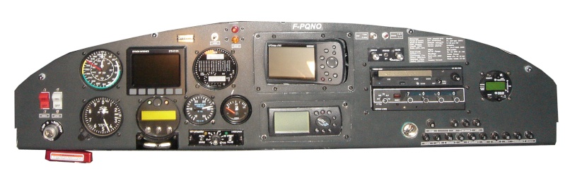

30 kg, cela me convient; je vais désormais enlever la goupille en vol.
La poignée de parachute est à gauche sous le tableau de bord voir photo.
Il y a une manette des gaz à gauche, et j'y tiens!

Dominique, ton tableau de bord est très fonctionnel, j'apprécie...Dominique a écrit: La poignée de parachute est à gauche sous le tableau de bord voir photo.
Je sais que tu as fait installer ton parachute après coup, sur un fuselage sans rigole pour sangles de parachute. Je pense faire de même.
Pourrais-tu nous donner tes impressions sur le travail d'intégration effectué, l'esthétique, les bruits aérodynamiques, tout ce qui te semble positif et négatif... Et puis le prix de l'installation? chez DAeS?

parachute
Bruits aérodynamiques : aucun
Esthétique : pas terrible, car les sangles sont cachées par un scotch blanc qui ondule et gondole.
C'est le travail de cet hiver. J'ai vu une installation avec des caches pour les suspentes en carbone. Attention à ne pas gêner le déploiement du parachute. Il y a eu un BS Dyn aero sur des installations empêchant un bon déploiement.
Mon idée est de faire un cache en carbone au dessus des sangles, collé "subtilement" sur le fuselage par un moyen qui n'empêcherait pas le déploiement. Si cela ne va pas, je reviendrai au scotch.
Prix : cher évidemment !!! Mais il s'agissait aussi de modifier la cloison arrière de mon modèle (un des premiers) qui n'avait pas de coffre.
Je ne peux donc pas faire le distinguo entre installation du parachute et modification sièges et cloison arrière.
Le mieux c'est de demander un devis à Dynaéro.
