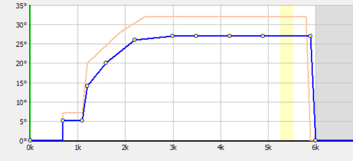

Certains se souviennent qu'après l'achat de mon 3ème MCR à savoir un MCR 4S pour remplacer mon MCR VLA puis mon MCR ULM (en fait, plutôt celui de mon grand-père), j'ai eu une panne moteur lors d'un vol entre Chavenay et Aix-Les-Milles. Heureusement, j'ai réussi à me poser à Avignon. Nous avions cherché et remplacé nombre de pièces et surtout le contacteur à clé ACS qui avait un gros problème. Bref, il s'agissait d'une double panne et nous étions heureux d'avoir à nouveau un avion qui vole malgré les plusieurs mois d'enquête...
Malheureusement, cela ne s'arrêta pas là...
En fin de confinement, nous remettons notre avion en vol après 3 mois d'arrêt. 3 minutes après le décollage, des ratés moteurs et une grosse perte de puissance nous engage à rentrer rapidement. Décapotage, rien. Nous cherchons à nouveau plusieurs semaines... Lors des essais moteur, nous n'arrivions pas à reproduire le phénomène.
Nous revolons quelques temps sans soucis.
Puis lors d'un vol, à nouveau une grosse perte de puissance. C'est celle de trop, nous rentrons rapidement et mettons l'avion au fond du hangar. On relance l'enquête.
Notre attention revient sur les allumages électroniques DUCATI que nous avions pourtant vérifiés. Ils ont 1400 heures et après des recherches approfondies sur le net, nous finissons par comprendre plusieurs choses :
- Les DUCATI ont tendance à mal fonctionner aux alentours des 1000h quand ils sont dans des environnements trop chaud
- Les tests ne détectent pas toujours leur problème à froid
- ils sont désuets, chers (environs 1000€) de nouveaux modèles moins chers (environs 350€) sont plus modernes et meilleurs.
C'est pratiquement les derniers éléments externes au moteur que nous n'avions pas changés. Nous décidons de les changer.
Nous avons donc acheté ces nouveaux allumages électroniques qui viennent en lieu et place des anciens DUCATI sans aucun changement.
Mais nous ne voulions plus mettre les allumages sur la cloison par-feu côté moteur où il fait très chaud pour nos boîtiers électroniques.
Nous avons décidé de les installer côté cockpit. Le fournisseur demande juste la longueur de câbles nécessaire pour rejoindre les prises côté moteur.
Depuis, le moteur est une vraie horloge suisse
Voici donc le montage effectué pour installer les allumages électroniques :
Voici le lien des allumages électroniques que nous avons achetés : https://www.allumage-electronique.fr/cdi-moteur-rotax-912-aviation-ulm.html

j'ai également installé les allumages ignitech et j'en suis très satisfait. le moteur tourne très bien.
Cependant, j'ai remarqué que l'échappement est très noir et couvert de suie, ce que je n'avais pas remarqué avant l'installation.
En regardant les cartes publiées ici, je vois que l'avance de base est réglée à 6 degrés, dans les cartes qui ont été chargées dans mes nouveaux modules, l'allumage de base est réglé à 4 degrés.
il y a aussi d'autres différences dans la programmation, je joins des captures d'écran

Bonjour à tous
comme beaucoup d'entre vous je suis convaincu par les boitiers Ignitech. Cependant les courbes d'avance fournies par Ignitech ou par ses revendeurs me laissent perplexe.
Au travers de mes recherches sur le sujet, j'ai trouvé ce post dont je ne partage pas tous les points de vue mais qui relate des faits indéniables.
https://m.facebook.com/notes/ulm-3axes/les-boitiers-dallumage-ignitech/2794715160854612/
Ceci expliquerait peut être pourquoi les essais de modifications de l'avance ne changent rien au comportement du moteur.
L'un d'entre vous a-t-il la clé du mystère ?
Bons vols à tous
François
Bons vols à tous
François

bonjour
j'ai installé les boîtiers ignitech sur mon moteur 912uls. j'ai aussi expérimenté en changeant les réglages et les courbes d'avance.
mes conclusions sont les suivantes :
- le moteur démarre beaucoup mieux
- le moteur tourne beaucoup plus doucement à bas et moyen régime
- pas de changement à régime normal (au-dessus de 4500)
- il n'est pas possible d'utiliser plus de 26 degrés d'avance
- j'ai fait quelques modifications aux courbes d'allumage standard et j'ai fait quelques tests mais je n'ai pas vu d'amélioration, sauf un peu plus de régularité dans les 2000-3000 rpm
- J'ai parlé à Ignitech et ils confirment ce que j'ai trouvé.
Je suis très heureux avec les allumages Se et je les considère bien supérieurs à ceux de Ducati.
Avec quelques collègues, nous avons ouvert et inversé les allumages Ducati. Ce sont des conceptions très simples et bon marché.
nous avons également construit différents modèles d'allumage, mais nous avons constaté que les générateurs standard rotax qui alimentent les allumages sont très faibles et constituent la principale source de problèmes de démarrage. il est donc absolument nécessaire d'alimenter les allumages en 12 volts pour garantir des démarrages faciles.
Traduit avec www.DeepL.com/Translator (version gratuite)

Bonjour à tous
J'aurais du préciser que ma question portait sur l'avance au régime de croisière (au dessus de 4500 rpm).
Selon toi, Gianmarko, la courbe d'avance effective est-elle écrêtage de la courbe demandée :
ou bien est-ce une homothétie ?
J'ai pris comme exemple les courbes provenant du fichier de config fourni par "Ignitech Rotax 912 new rotor v105.ign"

Bonjour
Je ne suis pas sûr de comprendre votre question, je ne parle pas français et j'utilise des traducteurs :-)
En gros, l'allumage ne peut pas prédire le futur, donc ne peut pas générer un allumage avant la première impulsion de la roue phonique, et c'est 26 degrés. changer les paramètres ne peut pas changer ce fait physique, peut seulement tromper le logiciel d'allumage en montrant un nombre erroné.
même l'utilisation de l'option "spark possible before virtual lobe" pour produire plus d'avance ne fonctionne pas, car une impulsion par rotation n'est pas suffisante pour avoir un calcul d'avance fiable.
donc, à moins de changer la roue phonique, nous sommes coincés avec 26 degrés d'avance maximum.
plus d'avance pourrait être utile lorsqu'il est utilisé avec le mélange optimisé (un mélange plus pauvre brûle plus lentement donc plus d'avance est nécessaire)
26 degrés n'est pas beaucoup, beaucoup de moteurs utilisent beaucoup plus d'avance, mais ils ont généralement une bougie d'allumage. deux bougies d'allumage produisent deux fronts de flamme, donc la combustion se produira plus rapidement qu'avec une seule bougie.
En fait, il y a très peu d'améliorations qui peuvent être apportées à la courbe d'allumage standard (v 105).

Si je comprends bien, les allumeurs Ignitech ont des limitations qui ne sont pas clairement explicitées dans leur documentation.

pour être précis, les limitations sont au niveau du moteur et non pas au niveau de l'allumage ignitech
FJ a écrit:Si je comprends bien, les allumeurs Ignitech ont des limitations qui ne sont pas clairement explicitées dans leur documentation.

Bonsoir FJ,
Je confirme ce que dit Gianmarko concernant le fait que les éventuelles limitations procèdent de Rotax et non de Ignitech.
Le type de Flywheel qui est installée sur ton moteur va être déterminant.
En effet l'ancienne et la nouvelle flywheel ont des ergots de déclenchement de l'allumage de tailles différentes, ce qui fait que la programmations du point d'allumage dans l'Ignitech doit être réglé en tenant compte de cette réalité.
Afin de nous simplifier la vie, Ignitech met à disposition deux profils de programation pour le 912S (old et new
Comme j'ai une flywheel ancienne à dents étroites, j'utilise le profil "OLD" que j'ai modifié pour réduire l'avance à l'allumage au démarrage et aussi afin que l'allumage soit retardé d'un certain nombre de tours moteurs afin d'éviter les retours habituellement présents sur les Rotax 100CV. Ces deux paramétrisations me donnent entière satisfaction.
Comme déjà dit dans mon post précédent, ceux que celà intéresse peuvent récupérer mon fichier de configuration en annexe.
Pour des raison de compatibilité avec les paramètres du télégargement du forum, j'ai été obligé de modifier l'extension de mon fichier; une fois téléchargé, veuillez remplacer le .TXT par .ICS.
Bons vols,
Bons vols,

Ok. Il me reste une question : pourquoi Ignitech sélectionne-t-il des valeurs d'avance supérieures à 26 ° dans les profils de programmation qu'il propose pour les Rotax ?
FJ- Nombre de messages : 149

FJ a écrit:Ok. Il me reste une question : pourquoi Ignitech sélectionne-t-il des valeurs d'avance supérieures à 26 ° dans les profils de programmation qu'il propose pour les Rotax ?
je pense que pour être sûr que toute l'avance disponible est utilisée
