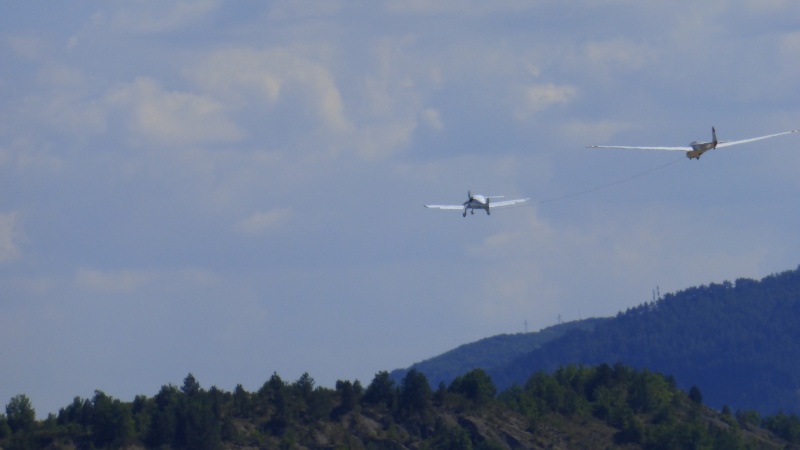

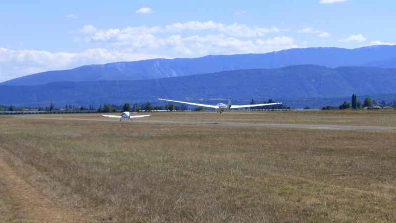

Voici quelques photos d'une ballade à Sisteron où je suis allé voir des connaissances pour leur montrer le MCR 01 ULC Remorqueur.
Cela a permis de faire les premiers essais de remorquage avec un biplace chargé de 2 pilotes ainsi que deux pilotes dans le remorqueur. L'attelage comptait 4 personnes à bord ;-) Heureusement, le biplace était léger de conception puisque c'était un ASK13.
Puis quelques photos avec en remorque un LS4

Blague à part, l'ULC est une machine assez bluffante ....
Quelle était la température au sol, à quelle vitesse fais-tu la rotation et la montée "remorquage", à combien estimes-tu la distance de roulage ?
J'ai décollé de Sisteron à la masse max, vent nul et > 30°, avec mon 80 CV ... j'ai trouvé qu'il n'y avait rien de trop ... et c'était en 35 !!!

Eh bien, je peux témoigner, j'y étais... presque par hasard.
Ce jour-là, il faisait également bien chaud (je dirais un petite trentaine de degrés), décollage en 17 (donc sans la bande d'accélération bitumée), vent dans l'axe de 5 à 10 kt.
Mais surtout, dans le remorqueur, hormis notre ami Admin, il y avait un joli bébé d'un bon quintal (normal, il a travaillé dans le monde agricole ).
Pour Admin : Je transfère les photos au "malabar".

Oui, comme dit Mini, l'ULC fait des merveilles, malgré les fortes températures, la relative haute altitude de l'aérodrome.
On devait prendre un peu plus de la moitié de la piste pour quitter le sol. Je fais une rotation vers 80 km/h et je remorque entre 100 et 120 km/h selon le planeur qui est derrière.
Nous étions très chargés, à la limite des maxima autorités par Dyn'Aéro, et c'est vrai que la pente de montée n'était pas extraordinaire. Mais d'après le pilote remorqueur avec moi dans le MCR 01 ULC, ce n'était pas beaucoup mieux dans telle situation avec les remorqueurs avions qu'ils utilisaient (des DR400 180 CV).
La limite du MCR 01 ULC remorqueur est de 650 kg pour les planeurs remorqués contre 850 kg pour le DR400.
Donc c'est bon pour tirer un Duo Discus mais il faut oublier les DG1000 et Nimbus 4D.
Le plus bluffant est la capacité du MCR à refroidir sans problème son moteur malgré la canicule grâce à son système de refroidissement revu et corrigé.
Bref, le MCR 01 ULC est un bon remorqueur qui commence à être reconnu par ceux qui l'essayent vraiment. De plus, il résiste bien aux positions inusuelles, dans la limite du raisonnable.
Des rumeurs disaient qu'il était difficile à piloter et à ne pas mettre dans toutes les mains. Or, il s'avère qu'il n'est pas plus difficile à piloter qu'un DR400 en remorquage.
Je conseille fortement aux clubs de vol à voile de faire un essai de ce bon remorqueur ULM français.
