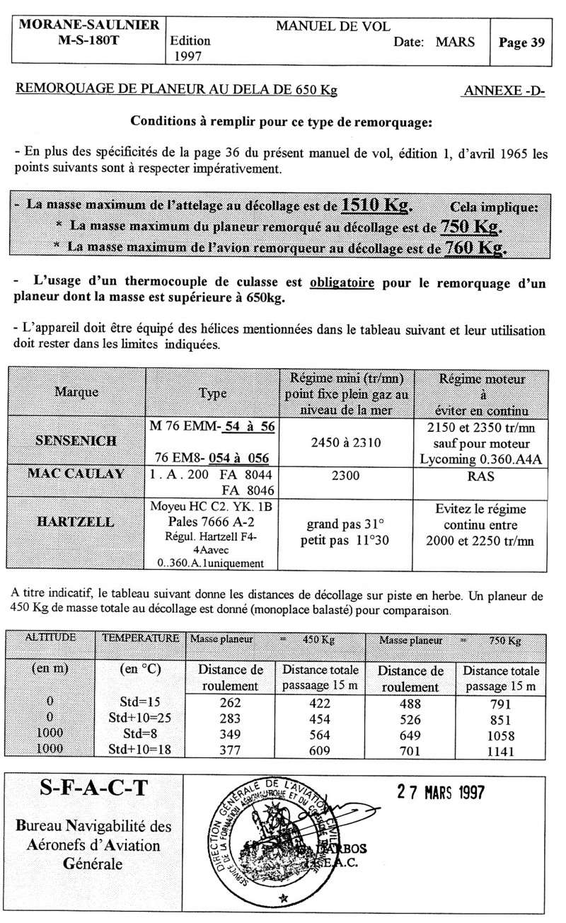

Pour les limitation du Rallye : à ma connaissance c'est la fiche de navigabilité qui s'applique. http://easa.europa.eu/system/files/dfu/EASA-TCDS-A.377_MS880_and_Rallye_100_series-01-12102010.pdf pour le Rallye 180T et http://www.easa.europa.eu/system/files/dfu/EASA-TCDS-A.379_MS_890_and_Rallye_235_series-01-26112010.pdf pour le MS893. Je n'y ai pas vu la précision sur la sonde de température culasses qui permettrait de remorquer des planeurs de 750 kg. Malheureusement les fiches de nav et les manuels de vol sont souvent contradictoires sur les "vieux" avions, Godzilla : peux tu m'en dire plus ; est ce que c'est un STC ou une dérogation franco-française ?

Il s'agit d'une modif effectuée plus tard sur le Rallye. Presque tous y sont passés.
MCR 01 ULC Remorqueur - Page 4 Rallye11

super info !
mais comme souvent, la fiche de nav EASA n'a pas été mise à jour... trop de paperasse !!!
