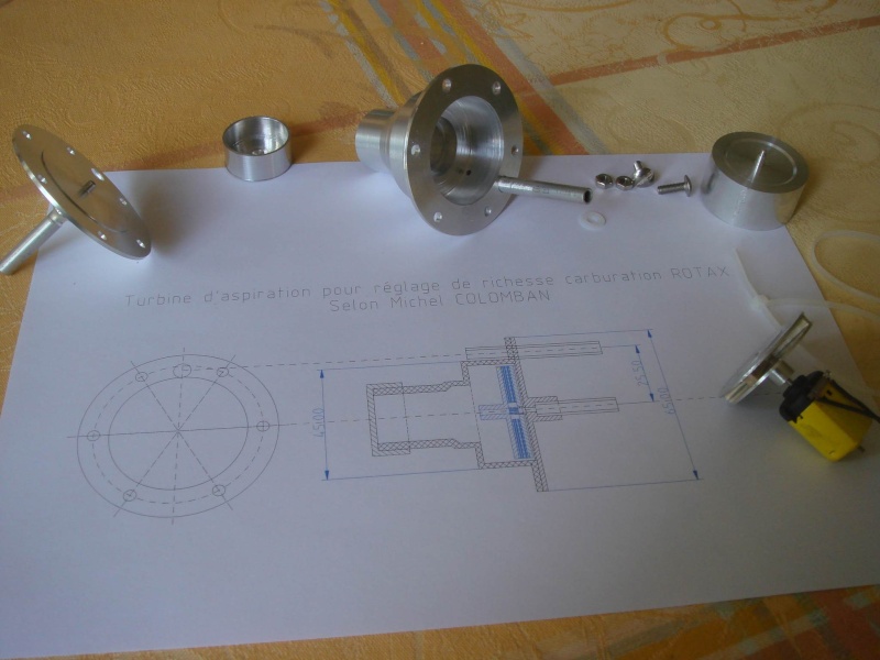

serrait il possible d'avoir plus d'info, voir plan et retour d'expérience sur le " la géniale combine de Michel COLOMBAN "??
merci
merci
navion78- Nombre de messages : 365
Re: De l'injection pour nos 912...
Oui, c'est possible, avec toutes les précautions oratoires habituelles. MC a mis au point ce dispositif pour les MC100 qui sont en CNRA, il est bien sûr hors de question de monter cela sur un CNSK sans faire la demande de modification qui va bien aux services compétants. Cette étape serait de toutes façons à assurer pour monter un kit d'adaptation pour l'injection (et ce n'est pas gagné !).navion78 a écrit:serrait il possible d'avoir plus d'info, voir plan et retour d'expérience sur le " la géniale combine de Michel COLOMBAN "??
merci
J'ai réalisé la turbine centrifuge et ne l'ai pas mise en service, pour cette raison et aussi pour les risques qu'on prend avec le moteur ...... Et de plus je n'ai pas de réponse claire pour savoir si on peut utiliser une sonde lambda avec du plomb dans l'essence ....
Voir la photo qui dit presque tout, les dimensions lisibles permettent de faire le reste, elle ne sont pas critiques.
L'aspiration (tube central) est raccordée via un Y aux prises de pression des carburateurs.
Le tube d'aspiration pénètre dans la flasque (celle de droite sur le dessin) du rotor de la turbine.
Le refoulement (tube extérieur) est raccordé à la prise de pression dynamique dans la "corne" de la boite à air.
Le moteur électrique (non représenté sur le dessin) est une référence CONRAD 0244 414 14 ou équivalent (25€) monté en série avec un potentiomètre (utilisé en rhéostat) de 100 ohm/4w pour le réglage.
Quand la turbine est à l'arrêt, on retrouve le fonctionnement standard.
Le cylindre en haut à droite de la feuille de papier est une chute. La montagne de copeaux n'est pas sur la photo !
Dans mon idée, la turbine est coté habitacle et les 2 tubes traversent la CPF. Au delà des difficultés évoquées, un tel système serait assez facile à asservir au l'info de la sonde ......
Dans l'absolu, et AMHA ce réglage de richesse serait la première piste à explorer pour faire progresser le 912 sur la voie de la sobriété, sans céder à la course à l'armement que représente l'injection.

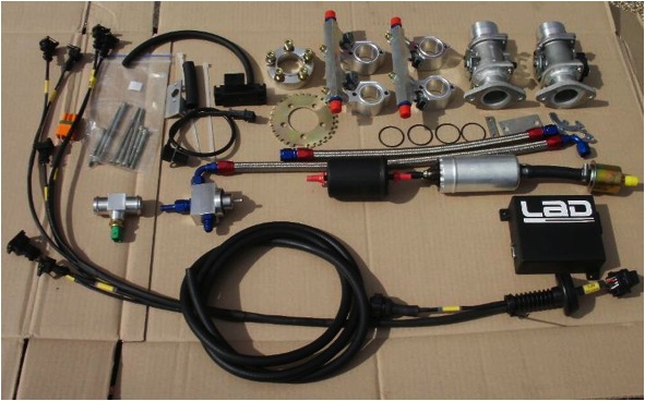

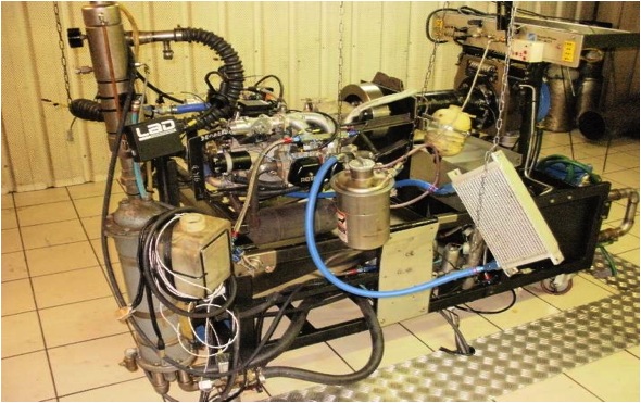

Admin a écrit:Du nouveau? Est-ce que quelqu'un a entendu parler de ce système?
Voici du nouveau au sujet de ce système présenté à Blois. Il faudrait savoir si quelqu'un vole déjà avec ce système:
KIT DE CONVERSION DE MOTEUR ROTAX 912 et 912-S EN VERSION INJECTION ELECTRONIQUE
LAD - AERO
Route Départementale 6015, 27400 Heudebouville
Tel 02 32 40 47 40
Email lad-aero@orange.fr
Cher Ami (e) pilote,
Vous venez de faire une demande de renseignements pour notre kit de conversion
en version injection pour moteurs Rotax 912 et 912-S et nous vous en remercions.
Nous avons conçu, développer et tester ce kit pour qu'il vous donne entière satisfaction,
et qu'il vous apporte grace à l'utilisation de la technologie moderne de l'injection
un nouveau plaisir d'utilsation de votre machine.
En voici les principaux avantages :
> Réduction du régime de ralenti et par conséquence de vos distances d'atterrissage.
> Amélioration de la souplesse et de l'agrément d'utilisation du moteur
> Disparition des risques de givrage
> Réduction de la consommation et des rejets de gaz polluants
> Augmentation de l'autonomie
> Gestion automatique de la richesse dans toutes les conditions
> Système d'allumage à double magnéto conservé
> Aucune modification sur le moteur et retour au montage originel toujours possible.
> Réduction possible du coût du kit par la revente de vos carburateurs.
Nous avons choisi de livrer les éléments les plus sensibles de ce kit
(Rampes d'injection et Boitiers papillons) déjà assemblés afin d'en faciliter le montage
et de garantir un fonctionnement optimal de ces éléments.
Ce kit a été concu pour pouvoir être monté par un mécanicien ou un amateur avisé.
Vous trouverez ci-joint le détail de sa composition.
Son prix est de € 2700,00 T.T.C.
Nous restons à votre dispostion pour toutes informations complémentaires.
COMPOSITION DU KIT
1 CALCULATEUR (Sticker LAD NOIR pour 912, Sticker LAD BLEU pour 912-S)
1 FAISCEAU MOTEUR
1 CAPTEUR PRESSION ADMISSION
1 DURITE LIAISON CAPTEUR P° ADMISSION / TUBE ALU LIAISON COLLECTEURS
1 JEU 2 COLSONS + DURITE Diamètre 12 POUR FIXATION CAPTEUR PRESSION ADM
1 RACCORD T ALU POUR FIXATION SONDE TEMPERATURE D'EAU
1 SONDE TEMPERATURE D'EAU
1 CIBLE INJECTION
1 ENTRETOISE CIBLE INJECTION + 5 VIS CHC de FIXATION
1 SUPPORT CAPTEUR REGIME + 1 VIS de FIXATION
1 CAPTEUR REGIME + 2 VIS de FIXATION
1 ENSEMBLE RAMPE INJECTION DROIT ASSEMBLE
1 ENSEMBLE RAMPE INJECTION GAUCHE ASSEMBLE
1 BOITIER PAPILLON DROIT ASSEMBLE
1 BOITIER PAPILLON GAUCHE ASSEMBLE AVEC POTENTIOMETRE PAPILLON
1 JEU DE LEVIERS D'ENROULEMENT CABLES ACCELERATEUR + 4 VIS de FIXATION
1 POMPE A ESSENCE + PRÉFILTRE + DURITE LIAISON + COLLIERS
1 FILTRE A ESSENCE
1 DURITE AEROQUIP LIAISON RAMPES INJECTION
1 DURITE AEROQUIP LIASON RAMPE-1 / REGULATEUR PRESSION ESSENCE
1 ENSEMBLE REGULATEUR PRESSION ESSENCE + SUPPORT ASSEMBLE
2 Mètres DURITE CARBURANT DIAMETRE 8,0 mm
5 COLLIERS POUR DURITE CARBURANT DIAMETRE 8,0 mm
1 PLAQUE ACIER RENFORT FIXATION PLATINE BOBINES ALLUMAGE
1 PLAQUE ALU POUR OBTURATION ORIFICE POMPE A ESSENCE
1 NOTICE DE MONTAGE
Pas mal du tout, la transformation est moins radicale que chez LORAVIA, ... et moins chère !
La réponse assez complète qu'on t'a faite manque un peu de chiffres ...
La question qui reste est : est-ce que ça marche, ou du moins est-ce que ça vole ?
Petite question subsidiaire : quelle est la consommation électrique de la pompe d'injection ?
RIAZUELO- Nombre de messages : 1310
