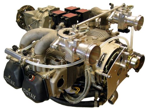

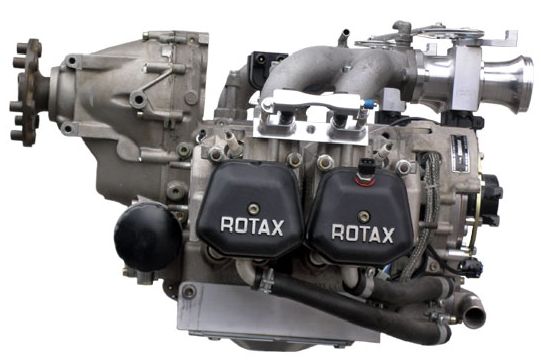

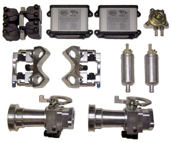

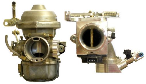

En flanant sur internet, j'ai découvert la société Loravia et son kit pour remplacer les carburateurs par de l'injection électronique (cela ne semble pas nouveau).
J'ai donc deux groupes de questions:
1) Avez-vous déjà eu affaire à cette société lorraine? Quelles sont les retours que vous en avez? Est-ce un réel concurrent d'Avirex? Les prix en valent-ils la peine? Quelle valeur aura une révision de notre 912 par rapport à Avirex?
2) Avez-vous entendu parler de ce système d'injection? Avez-vous eu des retours positifs? Est-il vraiment conseillé de le monter soit-même comme semble le dire Loravia? Les résultats sont-ils si probant? Bref, toutes les infos que vous pouvez nous apporter...

Voici un petit résumé du produit: http://www.aero-hesbaye.be/dossiers/Inj912/inj912.htm
A vos claviers...
