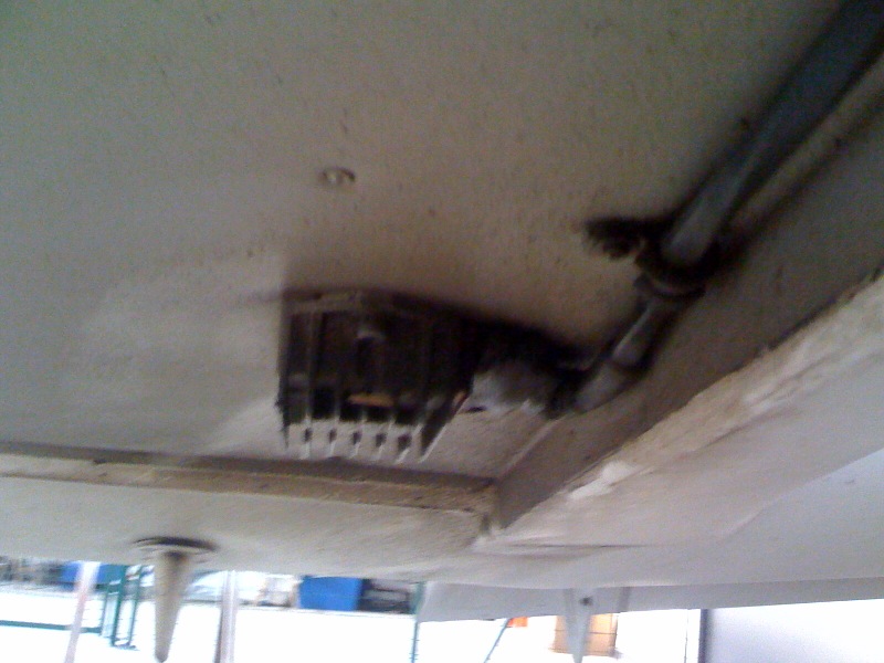

Coucou Sylvain,navion78 a écrit:Sinon faire comme sur le lionceau, le monter à l'extérieur sous le fuselage. Nous avons cet avion au club depuis 4ans/1200h et il me semble que c'est toujours le même régulateur. Peux tu comfirmer Admin toi qui est plus souvent que moi au club en ce moment et éventuellement mettre une photo du montage sur le forum (PS: coucou JC)
J'essayerai de retrouver une photo que j'avais déjà faite auparavant, car on ne peut pas le photographier en ce moment le Lionceau du club... Mais de toutes façons, sur un MCR, on a tendance à éviter tout ce qui dépase à l'extérieur. A moins que vous trouviez que votre avion va trop vite!
Par contre, je sais que les régulateurs qui sont mis entre les couples devant le siège et sous les genous ne sont plus affectés par des pannes. Le système proposé par Navion78 pourrait permettre de le planquer autre part.
Re: Régulateurs Ducati
donc ci joint la photo du montage sur lionceau ( issoire aviation) sous le fuselage.
navion78- Nombre de messages : 365
Radiateur
Ben dis donc! j'ai rarement vu un truc aussi mal fichu et je 'ai du mal à croire que PhM ait fait ça!
ça pourrait servir de radiateur ... en cas de verglas! ou alors pour le chauffage cabine en hiver , mais en été?

C'est que la photo n'est pas très avantageuse... Mais sur l'avion, on ne le voit que si on se glisse dessous.
Pour information, ce Lionceau est le seul au monde dont le train n'est pas fixe...

salut Manu!
Alors Manu, voilà la suite de l'histoire:
J'ai acheté ton avion en décembre aux Hollandais à qui tu l'avais vendu. Ils m'ont dit avoir eu des parasites dans les casques à cause du régulateur et l'avoir changé. Actuellement, c'est un GR6 on dirait...Enfin plutot deux, car il reste l'installation de l'alternateur 2.
Or, en faisant des essais, ce dernier n'avait pas l'air de débiter, je l'ai donc déposé, et me suis rendu compte que l'arbre était cassé, l'ai donc retiré pour de bon.
Un probléme quand même, en coupant le contact général moteur tournant, m'attendant, comme dans tous les avions légers, à une coupure totale d'alimentation electrique, j'ai eu la surprise de voir que tout restait allumé, mais avec des fluctuations inquietantes, et une tension indiquée sur le Dynon de 12 à 14.5V. Ce qui m'a géné le plus a été de remarquer une augmentation du pas d'hélice.
Bon, finalement sommes partis en Grèce, pas de problemes, mais voulant en avoir le coeur net, j'ai, avant-hier, refait un essai à proximité du terrain: coupure du master switch, et alors, les breakers COM/NAV et INDICS sautent, et odeur de brûlé...reset possible plus tard du COM/NAV, les radios marchent, mais l'autre breaker reste sauté...
Une fois posé, bilan:
C'est le fuel computer (qui était tout neuf) qui est en court-circuit et doit être déposé, n'a pas été protégé par le breaker apparemment...le Dynon D10A est écran noir, le breaker EFIS de 2A n'a pas sauté...dépose pour un retour aux USA...
Le régulateur d'hélice electrique MT a l'air d'avoir aussi un problème, ou le moteur d'hélice, en tout cas, ça ne marche plus...
Par contre, l'alternateur fonctionne (ouf!) et la batterie charge quand je fais un essai moteur tournant.
Il semble que je ne sois pas le seul à avoir eu de la casse suite à une coupure du contact général moteur tournant, est-ce arrivé à d'autres ici?
Quand même pas très normal qu'une coupure de cet interrupteur provoque de tels dégats, et comment y remedier?

Le moteur de l'ancien trim est plus puissant que le RAY ALLEN mais bien moins que le moteur du trim de profondeur des VLA qui était le même que celui des volets et qui provoquait l'allumage de mon IDIOT LAMP ...
Donc, l'appel de courant qu'il produit ne devrait pas allumer la lampe. La raison pourrait venir du boitier électronique de commande qui peut avoir une petite défaillance (de conception ou de vieillesse) et provoque un très bref court circuit lors de la commande. Ce micro court circuit provoque une micro sur-intensité qui provoque une micro chute de tension que l'IDIOT LAMP ne rate pas !
Au passage, on peut signaler que ce boitier électronique est totalement inutile (et cher !) puisqu'un switch bipolaire (ON) OFF (ON) fait parfaitement l'affaire et ne peut pas, par construction, provoquer ce problème ...
