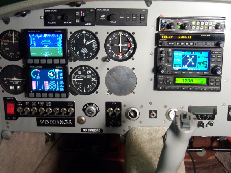

Le FlightDEK D180 comprend les instruments moteurs, ce que tu n'auras pas sur l' EFIS-D10A. Par contre, tu peux associer un EFIS-D10A avec un EMS-D10A (même taille et même format intéressant, vis à vis de la découpe de tableau de bord) pour avoir sur le premier les instrument de navigation, et sur l'autre les instruments de moteur. Et dans cette configuration, tu auras un affichage presque plus agréable que celui du D180 en affichage 2/3 PFD et 1/3 EMS... Je pense que pour ceux qui ne veulent pas trop changer leur tableau de bord, c'est l'idéal.
Personnellement, j'ai utilisé les deux formats, le D10A était très bien à mon gout, le D100 beaucoup trop grand en utilisation grand format, mais impeccable en utilisation 2/3-1/3 avec l'EFIS dans le 1/3... Reste ensuite les considérations financières...
Quant à tes doutes, tu es aux Mureaux... Nous avons trois MCR à Chavenay, un en tout classic, un avec un EFIS-D10A et un avec un EFIS-D100 (taille du D180). Rien ne t'empèche de venir voir, en voiture, ou en avion, ce que cela donne, mais previens-nous avant, car nous vadrouillons pas mal en ce moment avec le beau temps!
Exemples de double de 10A:
D10A / D180
Le couplage EFIS-D10A avec un EMS-D10A semble intéressant.
Et cela me tente bien de voir ce que cela donne et de comparer avec un D100 ou D180 sur un MCR.
Pourquoi y a t il redondance entre EFIS et instruments traditionnels sur 3 des 4 photos ? Raison historique (on garde les anciens quand on ajoute l'EFIS) ou question de fiabilité de l'électronique ?
Merci

En effet, certaines personnes laissent tout simplement les instruments qui existaient auparavant, du moins en attendant de vérifier la réelle fiabilité de leur nouvel EFIS souvent installé en retrofit.marc314 a écrit:Pourquoi y a t il redondance entre EFIS et instruments traditionnels sur 3 des 4 photos ? Raison historique (on garde les anciens quand on ajoute l'EFIS) ou question de fiabilité de l'électronique ?
Toutefois, autant il est inutile d'avoir des instruments de secours sur ULM, autant il existe une recommandation imposée par la DGAC pour les avions en CNSK (les CDN n'étant pas concernés puisque cet EFIS n'est pas certifié): nous avons déjà parlé de cette directive dans le sujet Peut-on installer un EFIS règlementairement? et le sujet Quelques conseils
De plus, les photos que j'ai mises en ligne ci-dessus concernent juste des installations EFIS+EMS D10A.
redondance
Quels seraient les instruments indispensables en plus d'un EFIS ?
Pour traverser l'océan, Lindberg n'avait je crois qu'un seul instrument en double :
le compas
Tous les autres instruments seraient donc non absolument indispensables.
Mais pour éviter de percuter trop fort la planète, il est quand même souhaitable d'avoir aussi à disposition une bille et un badin.
L'horizon et l'indicateur de virage ne sont que des sécurités en VFR.
Avec un appareil regroupant EFIS et EMS, on n'a pas besoin d'instrument moteur.
En pratique, avec un EFIS et un GPS, on a quasiment 2 compas.
Réglementairement, pour aller dans certains endroits, on a besoin d'une radio et d'un transpondeur.
En récapitulatif, pour aller à peu près où je veux et avec un minimum de redondance, je pourrais me contenter de :

Il s'agit du tableau de bord du premier MiniCRuiser... En effet, il est conforme avec les recommandations de la DGAC... Badin et bille en secours de l'EFIS...marc314 a écrit:Je viens de trouver un tableau de bord avec quasiment la même liste d'instruments que j'envisage :
... EFIS/EMS+GPS+radio+transpondeur+VOR
... redondance uniquement pour bille et badin
C'est sur la page 45 de la revue Pilotes de fin 2007
Je ne suis donc pas seul à faire ces choix.
Voici l'extrait concerné de la lettre du 27 mars 2007: "Les équipements, systèmes et installations doivent être conçus de manière à réduire au minimum les dangers pour l’avion dans le cas d’un mauvais fonctionnement ou d’une panne probable."
Ceci confirme tes choix, car cela suffit pour piloter le MCR.
Pour information, la radio est une Garmin SL30 (une VHF avec possibilité d'écoute d'une deuxième fréquence, VOR-ILS, et transfert possible des fréquences par GPS Garmin), le transpondeur est un Garmin GTX 328 mode S.
Mais quel est le modèle de ton MCR, car il n'est pas toujours possible d'installer ce tableau de bors dans cette configuration là.
