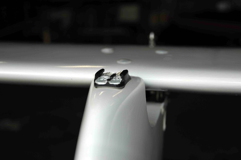

suite aux contacts avec l'auteur des vidéos, ci joint la photo qu'il m'a transmit de son installation (qu'il en soit remercié) ainsi que son commentaire.
Cameras & installation Cam-fi10
"C'est une fixation GOPRO percée pou ajouter 2 vis (pas confiance dans leur adhésif qui est donné pour 250 km/h et en plus on va parfois plus vite !!!!) + une plaque de CTP 4mm aviation par dessous: la difficulté est de limer les têtes des vis pour qu'elles passent dans la largeur de la glissière du support GOPRO. J'ai ajouté un peu de double face pour limiter le jeu caméra/support, c'est ce qui fait chewing-gum blanc sur le support qui est noir."

Je suis l'auteur du montage de la GoPro sur mon MCR donc si vous voulez des infos plus précises, n'hésitez pas à me contacter ...

Salut,
La perdre, ce n'est pas possible car la fixation est collée par l'adhésif GoPro et en plus il y a 2 vis de 3 mm pour assurer le coup. Ensuite leur système de blocage est très efficace avec une sécurité en caoutchouc qui verrouille bien le tout.
Si tu regarde les vidéos il y a en effet un mouvement oscillatoire qui est dû au stabilisateur d'image de le GoPro, on ne peut donc pas faire grand chose ...
JB

Message  jbduche Lun 18 Oct 2010, 21:09
Non, aucunes vibrations : le caméra est de la taille d'une carte bleue et légèrement carénée donc no souci, on ne sait pas qu'elle est là ...
