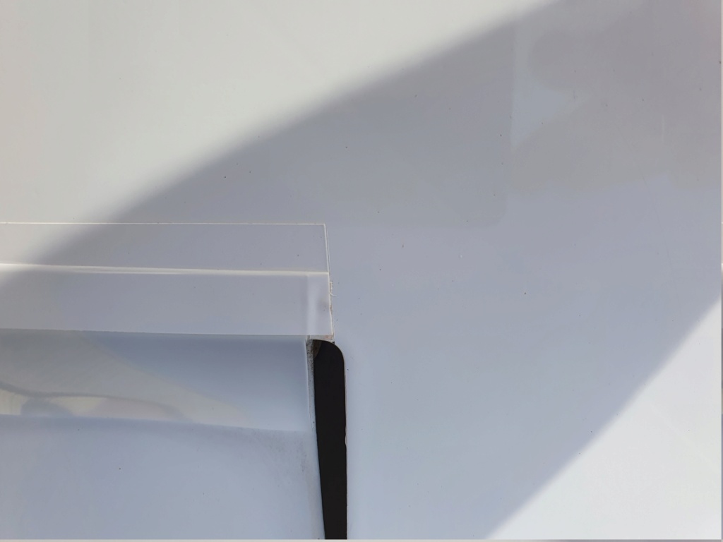

Message  Max Cointe Jeu 25 Fév 2021, 17:44
Seconde phase de test aujourd'hui : le bruit à la sortie des volets est vraiment intense et dans certaines situations (vitesse et angle) d'un buffetage proche du flutter, sensible dans toute la structure. Donc j'ai enlevé la partie sur les volets en attente d'infos et de d'autres retours d'expérience. J'ai conservé la partie sur les ailerons et la profondeur.
Ci dessous quelques photos:
sur l'aileron gauche
Comment gagner 15 km/h - Page 3 20210210
Sur le volet gauche
Comment gagner 15 km/h - Page 3 20210211
Pendant le décollage
Comment gagner 15 km/h - Page 3 20210212

Je conseille plutot du 35 mm sur les ailerons, car avec le 30 mm je n'ai pas couvert tout le double face (12 mm) et c'est pas super bien plaqué.
Niveau perfos je n'ai aucune idée du gain et mon hélice est réglée petit pas donc je croise à 210-220 à 4800 trs.
Est ce que quelqu'un a posé des bandes sur l'intrados des ailerons? Le gap est énorme, autant je comprend l'utilité du creux pour l'effet Fowler des volets, mais sur les ailerons je comprends pas pourquoi avoir laissé un passage si grand. Quelqu'un pourrait t-il m'éclairer?

Est ce que quelqu'un a posé des bandes sur l'intrados des ailerons? Si oui quelle taille de Mylar?

Bonjour Boutkiller
Je me posais la même question, je demanderais à Michel Colomban au rassemblement d'Avranche , ce qu'il en pense.
Pour ma part , ayant effectué la pose de Mylar sur les volets, dérive et quelques autres améliorations, j'ai pu constaté une amélioration de 5/7 km/h.
Comparaison effectuée le même jour en vitesse TAS
