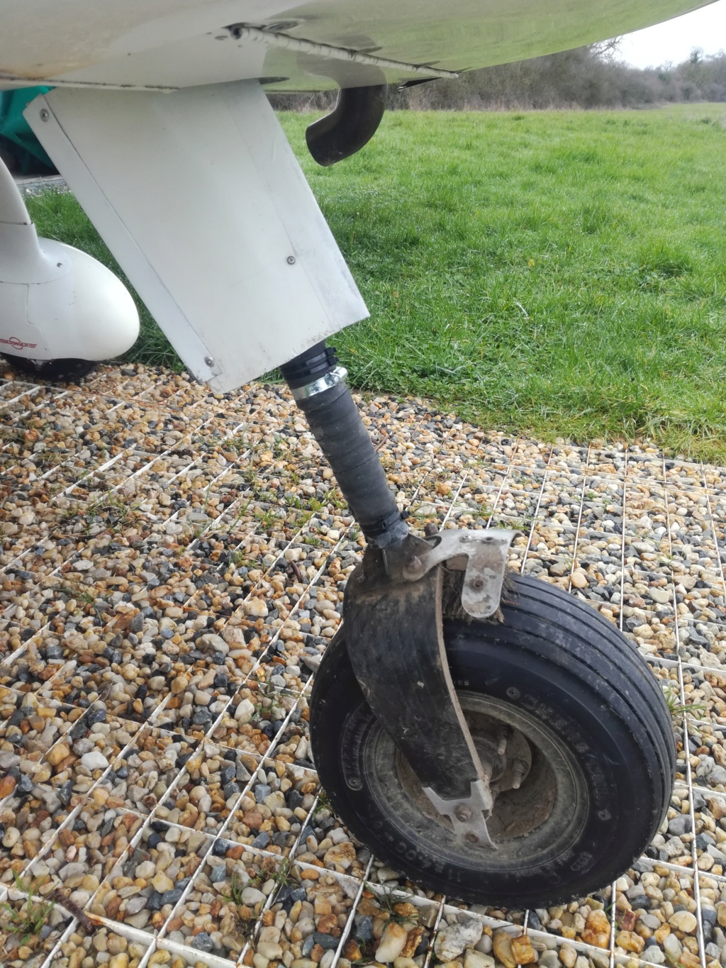

soufflet pour jambe avant vla
Ayant déposé le train récemment , j'ai cherché une protection pour la partie basse du tube.
J'ai trouvé chez ventouses-soufflets.com le modele 2048 nbr diamètre 25mm un coté et 30mm de l'autre pour une longueur de 31à140 mm. coùt 26.65euros ttc port compris .
Il s'ajuste bien et je l'ai maintenu avec deux rilsans. poids 38gr
a ce jour l'avion n'a pas encore roulé, à voir sa tenue dans le temps.. .

Re: Système D de graissage de la fourche train avant
J'en suis... soufflé !
Merci Francky de nous avoir proposé ta solution, et surtout de nous avoir fait découvrir ce site. Il m'intéresse beaucoup, car il y a d'autres parties de nos MCR que je protégerais volontiers pas des soufflets. Je vous en dirai davantage quand j'aurai essayé, mais cela va prendre pas mal de temps, je pense.
Mini- Nombre de messages : 1059
Pour le soufflet que j’ai monté sur le tube de train avant, je confirme la bonne tenue àpres une année de service. Tient en place avec deux rilsans ,protège le tube gras des projections , suffisamment souple et élastique pour le retirer inspecter , nettoyer l’ancienne graisse et en remettre sans changer les rilsans.Pour celui que j’ai monté j’ai fait un petit trou en bas du soufflet pour éviter les effets de surpression lors de l’enfoncement.
Fw
Fw
