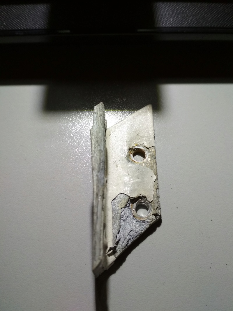

Voilà j'ai démonté mes ailes et cornières de support de potence des volets
Ces cornières ne sont pas belles à voir, jugez-vous même
Il ne me reste plus qu'à en fabriquer de nouvelles.
Quelqu'un peut-il me dire si je dois traiter mes potences avec un acide quelconque avant d'utiliser de l'alodine.
Merci beaucoup
Edouard
