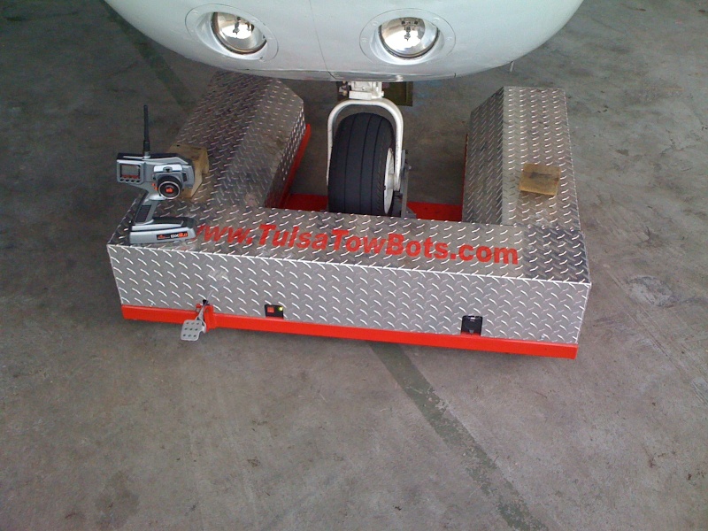

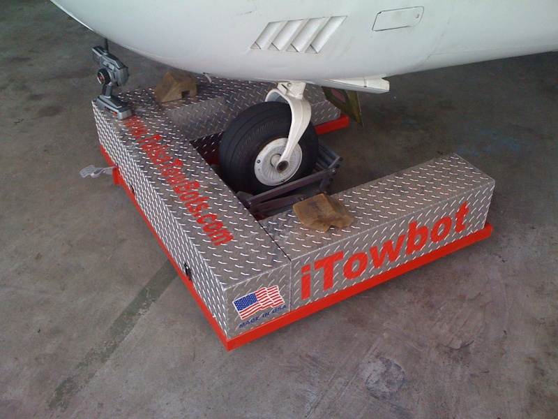

Pour info, cet iTowbot est le système que j'ai acheté pour le Phenom...
C'est tout simplement parfait.
Il existe des options pour l'utiliser sur des trains avec carénage, ainsi que sur des avions train classique.
Par contre, c'est carrément trop gros pour nos MCRs: Le Phenom pèse 4750 kg (MTOW)
Barre et autres dispositifs de manoeuvre au sol Captur13
