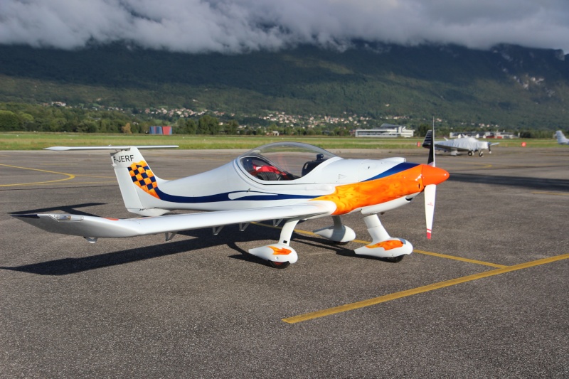

Message  Remy le Mer 02 Sep 2015, 20:00
Bon après une -très- longue réflexion et une bonne phase de réalisation, voilà la déco finale... Rien de peint sur le dessus, ca va mon avion ne devrait pas fondre...

Message  Emmanuel76 le Mer 02 Sep 2015, 21:33
Whaouh ! Belle déco !!!
J'aime l'accord entre le orange et le bleu marine !
C'est fait maison ?

Message  Remy le Jeu 03 Sep 2015, 06:30
Non, c'est un copain qui a peint la majorité des Pilatus (avion para) de France. Un artiste qui fait du très bon boulot pas cher.
