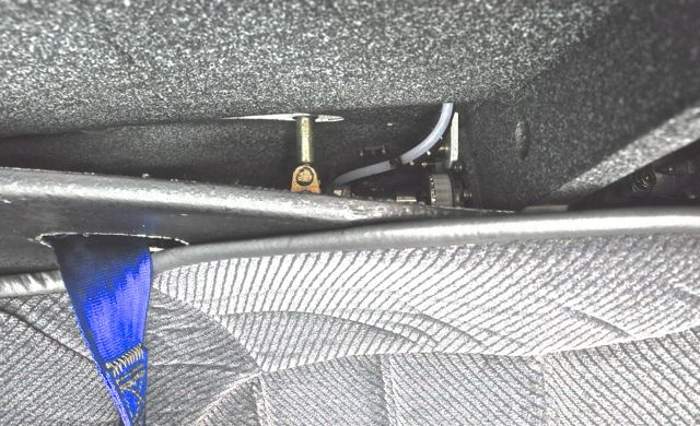

Mais: il-y-a le mécanisme de la manipulation des volets juste au dessous de cette espace:
 Ou garez vous vos cartes et l'appareil photo etc? Cote_p11
Ca me semble beaucoup trop dangereux de provoquer interaction mecanisme des volets - objets quelconques jetté la par le pilote. Que pensez-vous?
Comme on voit la, mes papiers sont fixe à la fuselage par velcro et j'ai commence de placer quelques choses sous les genoux de l'équipage.
Comment le faites-vous? Des poches en tissu fixe à la fuselage par velcro?

Certains d'entre nous ont fait des pochettes qui se pendent sur la tige de verrouillage de la verrière.

Le dealer Belge de MCR a confectionné des vides-poches dans l'espace indiqué. Il a utilisé une très fine tole d'aluminium pliée et fixée de telle façon à fermer complètement la partie inférieure, évitant ainsi le passage des objets contenus dans le vide-poche dans le mécanisme situé en dessous.
J'y place mes docs de vol, cartes,  ... et surtout ma tablette Samsung 7.7" contenant à peu près tout ce dont on peut rêver comme doc électronique ainsi que l'exellent logiciel de navigation et de préparation des vol EasyVFR de PocketFMS Very Happy

Tu peux également  faire 2 pochettes droite et gauche à l' plomb du tableau de bord là où passe ton cablage
en biais. POur la partie basse tu passes derrière le cable de direction et descend plus bas.
Tu peux faire ça en filet élastique entre les deux couples, et là tu peux loger les cartes.
A l' arrière j' ai faite une plage comme les deux cv Citroen en tissus gris sur toute la largeur du fuselage pour les casques
les casquettes etc...
Je ne sais pas mettre des photos sur le site mais si tu me donne ton e mail perso je te les enverrai.
J' ai aussi fait une soute extérieure que l' on ne peut pas atteindre de l' intérieur et dans laquelle je mets mon sac à dos
ou bien la bâche et le necessaire d' amarage.
J' ai également fait des filets de rangement sur les 2 trappes d' accès au fuselage, mais seulement pour les documents
manuel de vol etc. QQ chose de plat.
Devant les sièges sur le couple c' est aussi ce que j' ai fait mais ça gêne quand on veut relever le siège pour la pré-vol.
