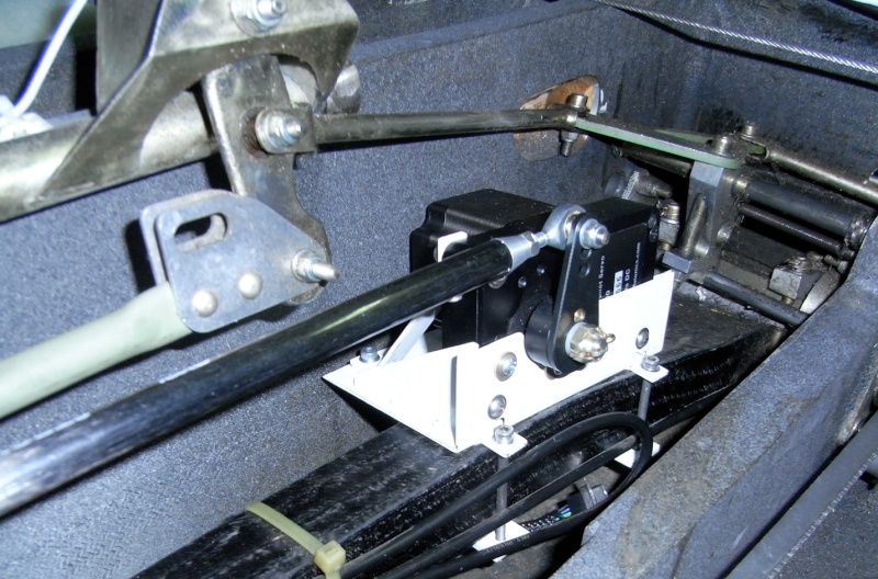

Le pilote automatique Dynon, son panneau de commande et son câblage électrique sont en place. Reste quelques petits problèmes: la reconnaissance DSAB de Dynon ne fonctionne plus, j'ai dû faire une erreur quelque part dans le câblage entre les connexions DSAB A et DSAB B, il faut donc que j'y replonge mon voltmètre, alors que tout est remonté. Et il va falloir faire des essais concéquents au sol et en vol, notamment pour déterminer les différents réglages, et la tension des élastiques de trim de profondeur (trop de tension le servo n'arrivera pas à surpasser, pas assez et le trim ne sera plus efficace). De plus, le boutons de DISCONNECT/CWS a été installé sur le manche pilote sur un des microswitches non utilisés (je n'ai pas de trim de roulis!)
Voilà les photos de synthèse de l'installation terminée:
Donc le servo de roulis est installé sur la lame de train avec un rack perso, raccordé au pied de manche opposé par une biellette carbone. La position du siège la plus basse n'empêche pas le déplacement complet des commandes et du servo. L'embiellage est monté sur rotules.
Pilote automatique - Page 5 Captur31
Pilote automatique - Page 5 Captur32
Pilote automatique - Page 5 Captur33
Pilote automatique - Page 5 Captur34
Pour le servo de profondeur, je me suis raccordé sur le renvoi de commande de profondeur. Le rack perso est monté sur le couple arrière des sièges. Cette position (plutôt que derrière le couple arrière du cockpit) a été choisi pour ramener au maximum le poids vers l'avant. Le montage est ensuite très similaire à celui du servo de roulis. Tout la partie mobile a été caché dans le tunnel central, la partie du servo qui est visible sera protégée par un capot en Klégécel et fibre pour éviter d'être bousculer par les bagages...

salut JC,
superbe réalisation.
sinon quel model de servos moteur as tu utilisé car il me semble qu'il y a plusieurs références chez dynon?
Combien de breakers faut il instaler et de quel puissance?

Message  Admin le Mar 02 Mar 2010, 23:05
navion78 a écrit:quel model de servos moteur as tu utilisé car il me semble qu'il y a plusieurs références chez dynon?
j'ai choisi deux SV32, grâce aux informations de Cédric qui avait un trutrak. Il semblerait que tout ceux qui se sont lancés dans l'installation du système Dynon (MCR01 et MCR4S) se soient procurés les SV32.
J'ai mis un seul breaker de 2A pour les deux servos, un de 3A pour l'AP74. J'ai utilisé du câblage de jauge 22AWG. Pour les longueurs de câbles utilisées, cela est largement suffisant, d'après Dynon, mais j'avoue que je suis un peu étonné pas le 2A pour les servos. Je fais donc l'essai, et si je vois qu'il saute, je referai des calculs plus précis.
Et vous autres, déjà utilisateurs de PA Dynon, qu'avez-vous mis comme breakers et câbles?

Message  Dominique le Dim 09 Jan 2011, 17:57
Nos PA marchent impeccablement. Le mien au moins... 2 dynon SV32 1 ap74 le tout relié au GPS garmin496 et au dynon d10a.
Un petit dossier à La DGAC pour être en règle. 5 heures d'essai demandés. Ils sont faits et j'attends le document officiel. Mon collègue de hangar qui a suivi la même procédure a reçu son document définitif autorisant le montage mardi dernier.
Le fonctionnement est parfait aussi bien en tenue de cap qu'en tenue d'altitude. Bref je suis enchanté.
Mon montage est quasi identiques à ceux vu plus haut dans ce sujet.

La liaison se fait par une biellette (celle que fourni DYNON pour les avions pour lesquels il n'y a pas de kit spécifique) allant directement du bras du servo au pied de manche. C'est mécaniquement impeccable et simple. Il suffit de négocier le mariage franco-américain au niveau du pied de manche. Pour le MCR biplace, il FAUT utiliser le trou intermédiaire du bras de servo. Cela correspond à un bon débattement du bras, gage de précision, sans risque de coincement quand le manche va en butée. DYNON alerte lourdement sur l'importance qu'il y a à écarter ce risque.

Depuis le dernier post du 26 juillet, mon PA a été monté !
A la sortie de l'hiver, le roulis était monté, et un essai en mars s'est avéré concluant (en mode HDG).
Je me suis alors laissé convaincre par Dominique que de monter le servo de profondeur n'était pas un gros travail, et en plus a lot of fun à l'utilisation!
Donc j'ai replongé dans l'achat et l'installation du servo de profondeur en avril, et aussi branché le GPS sur le D10A.
Je suis donc maintenant équipé des 2 axes, avec tous les modes possibles, et bien sûr, c'est bien a lot of fun!
