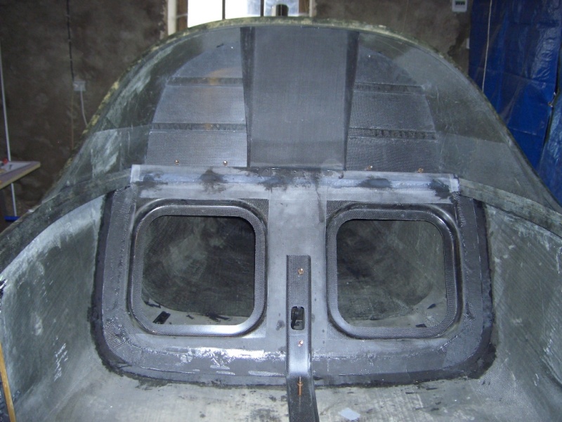

bonjour, en ce qui me concerne, pour la peinture du cockpit, j'ai utilisé un pistolet à peinture électrique: solution très simple à mettre en oeuvre. La peinture utilisée est de la peinture polyuréthane qui se révèle être très adhérente et très résistante: je pose moultes outils au fond du cockpit sans pouvoir observer la moindre rayure et pour la décaper en vue d'un collage, il faut ponser plutot fort.
La couche de fond a été appliquée directement après ponçage-dégraissage-dépoussiérage.
Pour les mouchetés, j'ai appliqué plusieurs couches d'un morceau de collant que j'ai pioché dans l'armoire de ma femme (un vieux bien sur)sur la tête du pistolet recouvrant ainsi la totalité de la buse. On peut règler la taille des gouttelettes en faisant varier le nombre de couches de collant, pour ma part, j'ai mis 8 épaisseurs. L'application est assez simple, il faut juste éviter de rester immobile sur une zone, il faut impérativement que le bras soit en mouvement dès lors que l'on appuie sur la gachette.
Voici mon résultat qui n'est pas parfait mais qui me convient.
avant:
Peinture cockpit Cimg2411
après:
Peinture cockpit Img_0211
Peinture cockpit Img_0511
