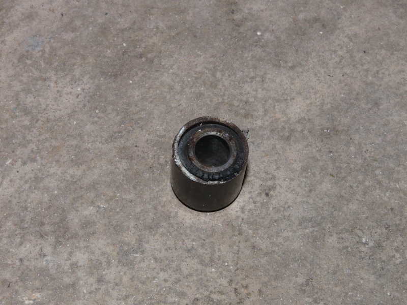

puis pour enlever les usées, pas besoin d'une presse mais un bon étaux et des douilles feront ben l'affaire.
Aventures Périgourdines Modif_21
On voit bien sur cette photo la différence entre les anciens et nouveaux qui sont moletés qui sont molétes.
Aventures Périgourdines Modif_22
Il était temps de les changer.

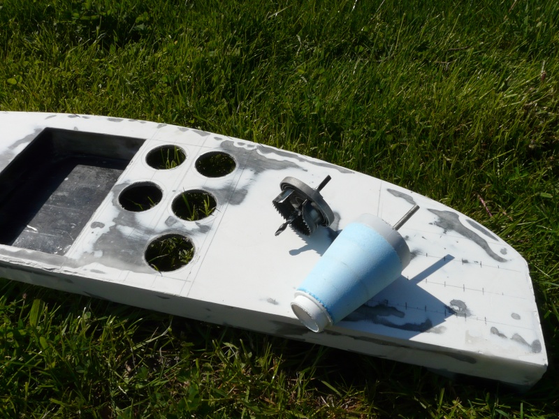

reprise du travail, découpage planche, préparation des cornieres d'attache radio... et une couche de primer pour voir les defauts.
Aventures Périgourdines Photos20
Aventures Périgourdines Photos21

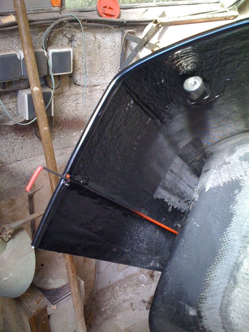

puis modification du systéme de commande de fermeture des prises naca fait par des tiges disgracieuses en inox par des cordes à piano et gaines plastique de modélisme proche du systéme dyn actuel.
Aventures Périgourdines Photos26
Aventures Périgourdines Photos27
