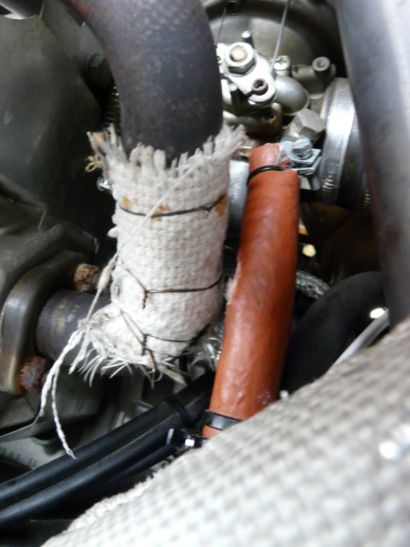

Sur notre MCR nous avons regulirement sur la Durit qui remonte vers le reducteur des craquelures
proche du collier,vraisemblablement occasionnées par le passage à proximité d'une des sortie du pot
d'echappement.
cette Durite est pourtant envelopée dans une gaine anti feu de 25mm.
Savez vous ou trouver du rubant isolant car meme AVIREX n'en vend pas.
j'ai trouvé du Ruban 50mm 5M isolant...
chez http://www.nsbconcept.com/211-fibre-de-verre-blanc-type-cool-it?gclid=CPv15oaw2J8CFaFi4wod3EjOHA
peut etre avez vous une autre idée ou trouver la chose?

j'ai trouvé chez norauto espace tuning (sur commande environ 15 jours). Sinon chez GT2I, Eldorauto ect au rayon tuning ils ont également.
Je l'attache avec du fil à freiner et cela ne bouge pas.
Sinon autre solution vue sur un MCR 4S à Biscarosse.

au fait la premiére photo montre la protection avent son changement par de la bande neuve mais je n'avais pas de photo recente dispo.
