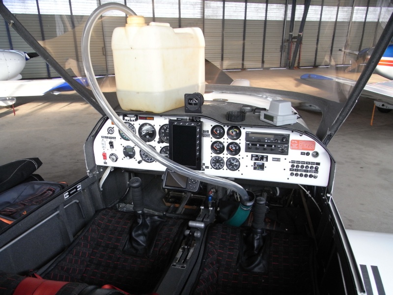

Et pour l'appoint de dépannage, il existe des jerrican souple de 20L, normalement pour l'eau, mais qui sont bien pratiques si il faut aller chercher de l'essence en terre inconnue, et cela prend tres peu de place une fois plié. Le prix est d'environ 6 euros pour 20L...

Pour le réservoir dont parle Arthurléo, il s'agit d'un petit réservoir en polyéthylène (qui résiste à l'éthanol!) fin qui est vendu en supermarché. Il est en effet pas cher, et a été utilisé avec succès dans certains grands raids effectués, notament en MCR. J'ai peur de dire une bétise, mais je suis sûr que c'est soit le tour du monde, soit l'aller-retour Afrique du Sud (à confirmer).
C'est une solution impeccable pour un raid ponctuel, mais surtout comme bidon de secours à bord de l'avion puisque qu'il se plie et est presque plat (je vais en mettre aussi un dans mon avion, au cas où...).
Son défaut: trop fin donc fragile et risque de fuir au niveau des pliages, mais uniquement à long terme.

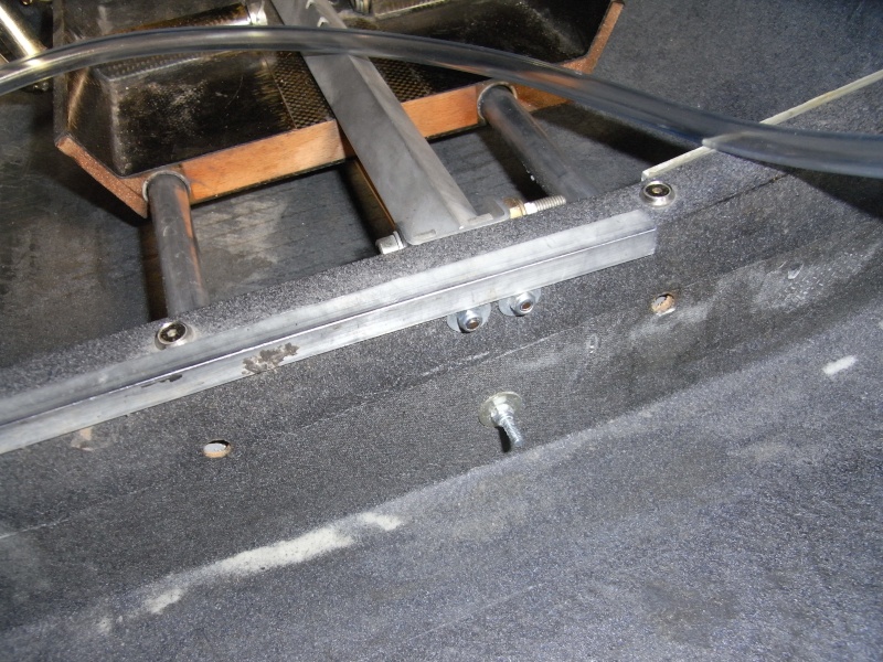

Voilà le premier compte-rendu de l'essai de positionnement du réservoir souple de 35 litres de Nautac (Pennel).
Réservoir supplémentaire - Page 4 Rimg0319
Tout d'abord, il faut prévoir de protéger le câble du rudder (ou plutôt le réservoir) qui passe le long du fuselage, car le réservoir appuie un peu dessus. Je prévois de faire une plaque en Klégécel fibré de chaque côté avec une rigole pour lasser libre le câble. Cette plaque sera posé avec du velcro, pour rester amovible et sera contre les deux couples de fuselage.
Réservoir supplémentaire - Page 4 Rimg0310
Réservoir supplémentaire - Page 4 Rimg0311
Réservoir supplémentaire - Page 4 Rimg0317
Réservoir supplémentaire - Page 4 Rimg0318
Il faut aussi protéger le réservoir de la vis qui tient les élastiques de réglage de la plaque des palonniers. Un morceau de bois profilé avec un trou dedans enfiché dessus fera l'affaire.
