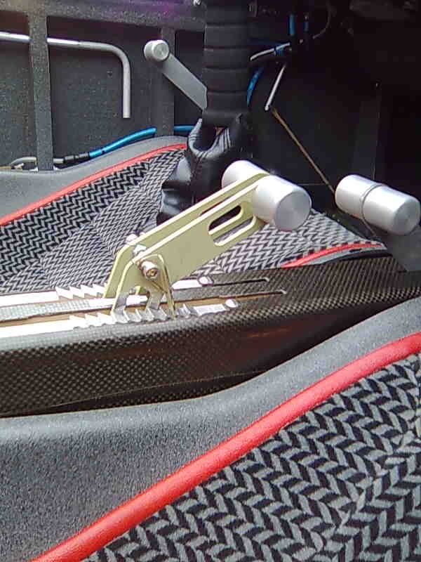

j'ai quelques doutes sur mes leviers de freins, quelqu'un pourrait il mettre des photos en ligne des leviers en position relachée, intermédiaire puis en frein de parc.
Ce qui m'interresse, c'est la hauteur qu'il y a entre le cliquet de verrouillage et la plaque crantée du unnel central. Je trouve les miens un peu trop bas ....

Voici mes photos, comme promis.
[img]http://mcr01passion.forumperso.com/leviers de freins Photo011[/img]
[img]http://mcr01passion.forumperso.com/leviers de freins Photo012[/img]
[img]http://mcr01passion.forumperso.com/leviers de freins Photo014[/img]
[img]http://mcr01passion.forumperso.com/leviers de freins Photo016[/img]
Pour info., il s'agit de freins à disques à commande hydraulique, sur un VLA (Sportster).
Si tu as besoin d'autres clichés, précise-moi exactement les angles de prise de vue que tu désires.

Merci pour tes photos, mes leviers de frein sont bien trop bas, reste à comprendre pourquoi ....
Sinon, je suis en pleine construction de mon ULC et je suis basé à Dreux Vernouillet. Si quelques uns d'entre vous veulent passer voire mon chantier, ce sera avec plaisir.
J'espère un premier vol en fin d'année.
Est ce que tout le monde a des leviers de frein aussi haut ?

Les leviers de freins de mon Sportster n° 390 étaient également trop bas par rapport au dessus du tunnel et j'ai dû repercer plus haut les trous de fixation des palettes de blocage 'freins de parc'
