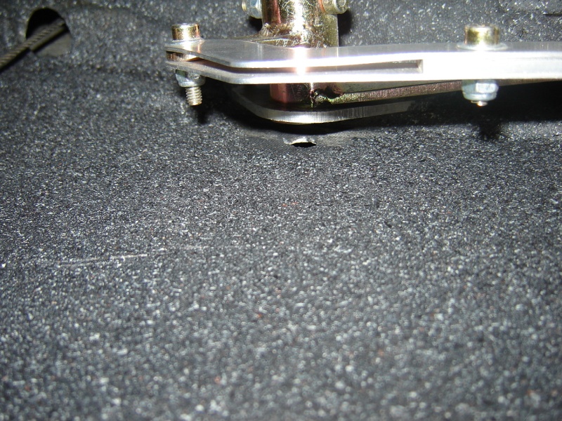

bonjour a tous.
Je suis donc prorio du MCR 17, donc parmi ceux construits dans les premiers avec la planche arriére horizontale.
Par contre je souhaite faire une modification car ma verriére ne peux étre fermée de l'extérieur, ce que je trouve peux pratique pour les voyages et la sécurité de ma machine.
Je m'adresse donc à ceux qui ont ce type de fermeture (voir photos), s'ils ont fait une modification et la quelle pour pouvoir fermer la verriere de l'extérieur ainsi que la vérouiller à clef.
Merci d'avence.
Sylvain

Alors voila, avec pas mal de retard j’ai finalement fait des photos du système de fermeture de verrière de mon MCR. Je ne pense pas qu’elles seront d’un grand intérêt car comme je l’avais précédemment expliqué le système est très simple, comme beaucoup de chose avec le MCR. En fait le trou sur le flanc du fuselage permet de passer une clé Allen qui vient se loger la tête d’une vis, elle-même placée au centre du tube qui relié les deux verrous. De cette façon on fait tourner le tube et actionne le système comme on le ferait de l’intérieur du cockpit. Voilà

donc fabrication d'un manchon en allu avec une vis btr et d'un centreur pour effectuer proprement le percage du fuselage afin de pouvoir fermer la verriere de l'extérieur.
