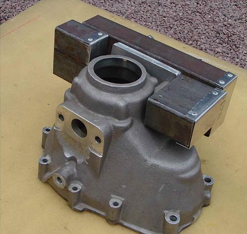

Mon voisin de hangar a équipé son MCR ainsi. Cela évite le ridicule de voir l'avion tomber sur la quille une fois le moteur arrêté.
La gueuse est fixée sur le réducteur en face de la pompe à essence. Une première version toute en plomb ne donnait pas satisfaction car le plomb se tassait et la gueuse prenait du jeu. La 2ème version consiste en un réceptacle en acier costaud rempli de plomb. Cela donne satisfaction.

J'ai mis un lest pour être certain de rester dans la boite de centrage à pleine charge.
La merveilleuse hélice EVRA qui va si bien au 912 fait, au bas mot, 10 kg de moins qu'une MT ! Il faut aussi se souvenir que la première définition du VLA prévoyait une masse max de 450 kg, pour laquelle, même avec une EVRA, il n'y a pas de pb.
Les 40 kg supplémentaires provoquent forcément un recul du centrage. C'est vrai que grossièrement, la bascule en arrière est un bon indicateur d'un dépassement de la limite. Il n'y a d'ailleurs que là que cela se voit, plus l'avion est centré AR mieux il vole !
Le lest fait 7 kg et dès que je trouve le moyen d'insérer des photos je les joins ....

Moi aussi j'ai uke gueuse, 4kg, je vs envois les photos ce soir, mais rien de plus facil !

Il y a effectivement une recommandation ROTAX concernant les bas régimes à plein gaz (WOT comme ils disent).
C'est ici : http://dl.dropbox.com/u/21200351/DOC%20MCR01/Surcharge-SL-912-016.pdf
Il y a eu sur ce forum un sujet sur les conséquences du surcouple : http://mcr01passion.forumperso.com/t349-fretting-rotax-912s
Mais au 85, il n'y a aucun risque de surcharge du moteur et, il faudrait le confirmer par des mesures précises, pour une même vitesse indiquée, on doit avoir une conso plus faible à pleine ouverture et régime réduit qu'à 5500 t/mn avec une PA infèrieure.
Il y a deux raisons à cela. Le remplissage des cylindres se fait mieux, le taux de compression est plus élevé et donc le rendement est meilleur. De plus, il y a moins d'énergie perdue dans les frottements internes du moteur à 5000 t/mn qu'à 5500.
La dernière version de l'OPERATOR MANUAL est moins discrète sur les performances du moteur, mais c'est vrai qu'on rêve d'abaques qui relient rpm, PA, puissance et conso ....
Si tu dépasses 5800 au décollage, c'est que la butée a besoin d'un réglage. Il est prudent de ne pas rendre possible cette éventualité qui se produira (forcément) à un moment où tu n'auras pas le temps de gérer le moteur au petits oignons.
Mais, à mon humble avis d'utilisateur de PF qui doit se contenter de bien moins de tours pour s'arracher à la planète (et qui n'est pas en règle avec les préconisations de la note citée plus haut mais postèrieure à l'installation de la dite PF), il est un peu vain de chercher à tangenter les 5800. En effet, en limitant le régime à 5500 t/mn, qui est un régime "safe", on perd 1,6 kw de puissance dont l'hélice ne restitue qu'une partie, disons 1,2 kw environ.
Pour un avion à la charge max (poids = 5000N) cela nous fait un gain de vario de 45 ft/mn .... Ce n'est pas grand chose pour les risques pris. Il ne faut pas oublier que les DR400 décollent aussi !!!
Nombre de messages : 1072

Michel m'a devancé dans sa réponse; il est vrai que partageant le même hangar, c'est un sujet que nous avons maintes fois débattu.
Pour ce qui est de la vitesse excessive de l'hélice à pleine ouverture des gaz et plein petit pas, il faut faire un réglage de butée plein petit pas. Cela se situe dans le cône d'hélice et ce n'est pas difficile à faire. Si tu as peur d'emplafonner le régime maxi, tu peux régler le petit pas à 5750 tours et ainsi mettre plein gaz au décollage sans te poser de question.
Je suppose que tu as une MTV7A; Voici le lien pour procéder au réglage; voir chapitre 5.12
http://www.mt-propeller.com/pdf/manuals/e-118.pdf

j'ai installé un lest de 4 kg sur le réducteur mais quand je coupe le moteur (avec environ 15l d'essence dans le pontet-réservoir), la roue avant décolle tout de même sans que la quille ne touche le sol. Quel est à votre avis la masse idéale à mettre sachant qu'en plus j'ai un pararchute de monté sur mon ULC ?
