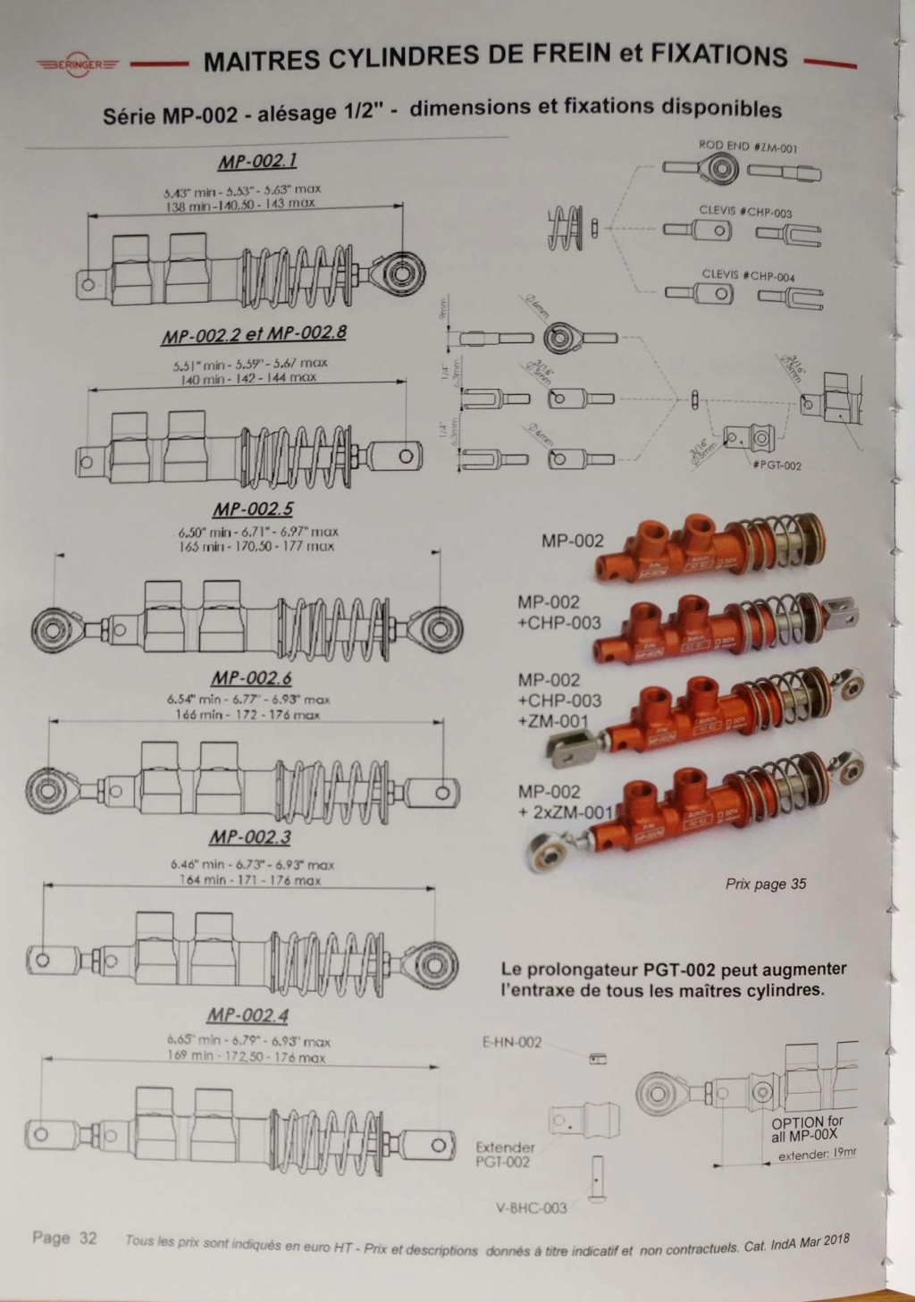

Message  Mous'n'Robin le Ven 10 Aoû 2018, 17:09
On m'a proposé celui-là pour le 4S

Message  Mous'n'Robin le Ven 10 Aoû 2018, 17:16
Les photos des pages du catalogue:

Message  RIAZUELO le Ven 10 Aoû 2018, 18:19
Bonjour Mous'n'Robin et à tous,
As-tu l'encombrement en largeur des maîtres cylindres ? A vue de nez, pour le 4S cela doit passer plus facilement que pour les biplaces.
Il faut certainement un peu ruser pour adapter la longueur, j'ai vu qu'il existait un prolongateur qui doit permettre d'ajuster aux petits oignons.
Cela vaut le coup de savoir si les maîtres-cylindres DA sont utilisables (si les tiens sont OK et ne fuient pas)...

Je ne suis pas à l'avion mais j'ai retrouvé ces infos.
La distance entre les axes des 2 maitres-cylindres est de 36mm (A), et les réservoirs font 62mm de haut (D) et passent juste sous les renforts du système de freinage (fixés entre 2 couples de l'avion). La longueur des maitres-cylindres (au niveau des axes de fixation) est de 118mm (B)  et l'espace dans lequel se trouvent les maîtres-cylindres mesure 60mm (C) mais la mesure n'est pas précise car étant en place, ce n'est pas facile d'accès.
Kit de remplacement de pneu Béringer Screen12

Message  RIAZUELO le Ven 10 Aoû 2018, 20:20
Bonjour (bonsoir !) Mous'n'Robin et à tous,
Si ta cote B fait 118 et que le vérin MP 002 fait 140, tu as vraiment intérêt à voir si tu peux utiliser les maitres-cylindres DA Very Happy Very Happy Very Happy
