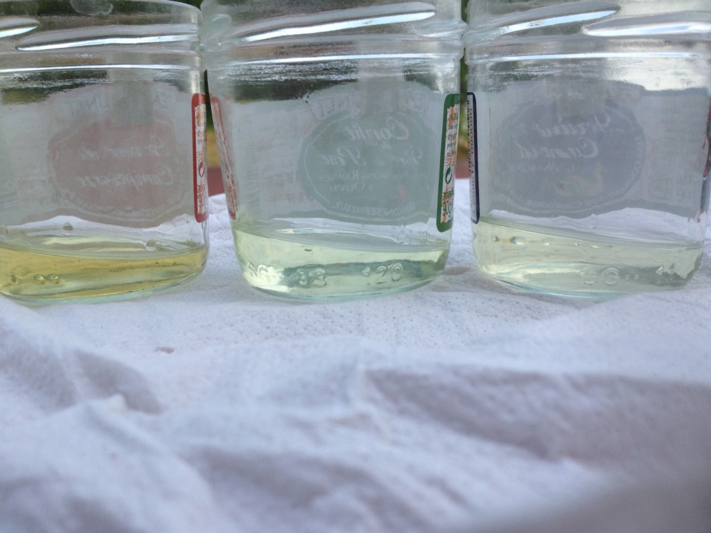

Ce soir, je m'approche de mon bolide décapoté. Je m'apprête à faire un essai de démarrage avec du nettoyant carburateur en aérosol, puis avec du StartPilot, puis avec de la 100LL.
En fait, mon idée est qu'avec le temps et la chaleur, l'essence contenue dans mes carbus avait dû s'évaporer, et je sais que les résidus d'essence forment un gel un peu collant. Du coup, j'ai commencé par donner trois p'tits coups avec le manche d'un marteau sur chaque carbu, en me disant que ça va peut-être remettre quelque chose en place, et je fais une tentative de démarrage... Vous le croirez si vous voulez, mais ça a démarré... disons... pas au quart de tour, mais en trois ou quatre tours d'hélice ! Pendant quelques secondes, ça vibrait un peu, signe qu'un carbu ne s'était pas complètement rétabli, et puis d'un coup, ça s'est mis à tourner parfaitement rond.
Et moi qui m'apprêtait à démonter tous mes carbus... Oui, bon, il n'y en a que deux, mais quand même...
De votre expérience, pensez-vous que ce diagnostic est vraisemblable, ou bien ai-je fumé la moquette ?

Au vu des températures en ce moment, ton explication fait du sens comme dit Queen Zaza II
La question est : est ce que les cuves se vident et/ou le carburant s'évapore lorsque la machine est au repos un certain temps ? J'avoue que je n'en suis pas sur
EDIT : bonne raison pour voler tous les jours

L’explication de Mini me semble bonne car j’ai vu ce qu’un reste d’essence devient dans un bidon. C’est exactement cela : un genre de sirop ou résine qui colle !
(C’est l’évaporation qui provoque le phénomène car les éprouvettes de test pour les durites ne l’ont pas démontré : car il n’y avait pas d’évaporation).
Et comme il ne faut pas grand-chose en termes de "collage" pour « ne pas que les flotteurs s’affaissent » surtout que dans ce cas les cuves sont pleines...
La question à 10 zozo est : que signifie « un certain temps » !? (...le canon pour se refroidir...) mon bidon c’était des mois mais pas sous canicule !
Je suppose que Mini va tout démonter pour investiguer plus et …nettoyer tout.

J'avais complété mon plein, comme toujours par fortes chaleurs, mais une partie de l'essence contenue dans le réservoir devait être plus ancienne. Ceci dit, je ne crois pas beaucoup à la supposée altération de l'essence avec le temps. Quand j'ai vidangé mon réservoir, et vu la chaleur qui régnait, on voyait clairement les vapeurs d'essence qui s'échappaient du réservoir et des bidons. Je pense plutôt que le problème est que l'essence a dû s'évaporer par endroits et laisser des résidus adhérents.
Juste avant de vidanger le réservoir, et suite à un entretien avec un MCRboy savoyard, j'ai procédé à des prélèvements d'essence à différents points de mon VLA.
De gauche à droite (désolé, l'image taille réelle est tronquée, il faut cliquer dessus pour la voir en entier), les prélèvements ont été fait à :
1) purge réservoir d'essence 2) purge pompe électrique 3) arrivée d'essence aux carbus
On constate que l'uri... euh, l'essence est bien foncée au niveau du réservoir, mais elle a été prélevée tout au fond du réservoir, par la purge. Par la suite, l'essence que j'ai vidangée du réservoir (80 litres) avait un aspect plus normal.
J'ai mis ces éprouvettes à évaporer, c'est presque terminé. L'idée originelle était de voir si les résidus allaient être huileux. Finalement, je vais surtout tester si c'est poisseux, voire collant, et si ça se dilue bien à l'essence.
Je vous confirme ça très prochainement.
C'est très intéressant.
Oui, mais remarque que sous la "pression" ?!? j'ai été prudent en écrivant : ...une des raisons...
