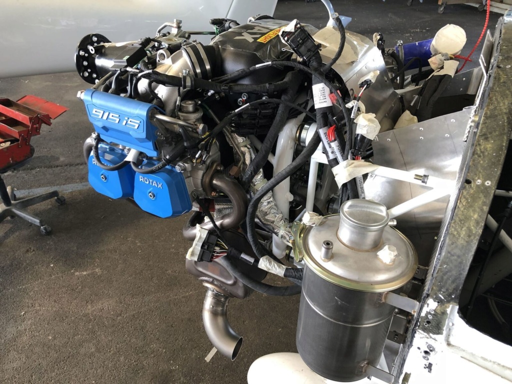

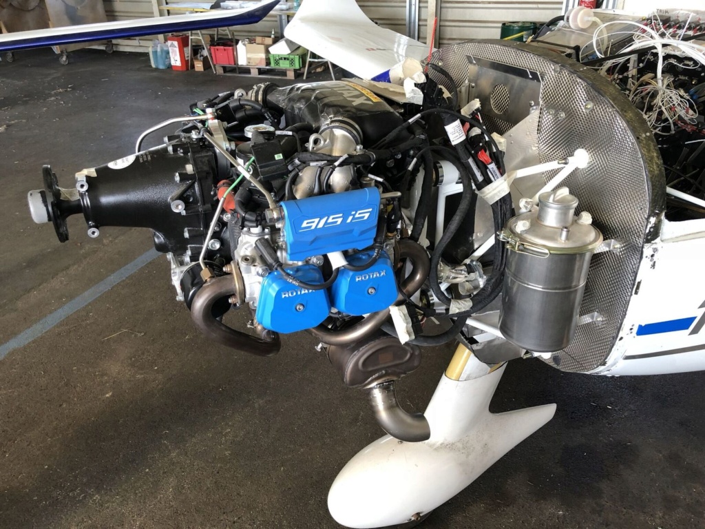

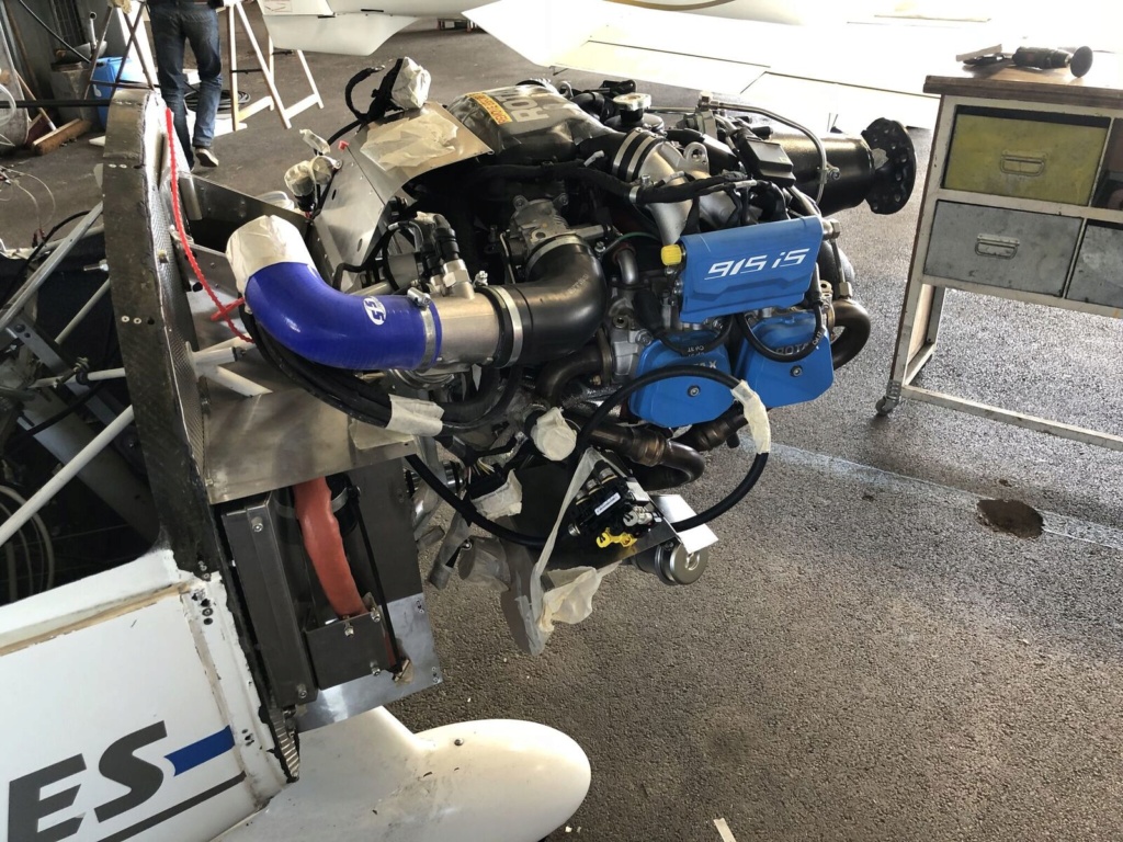

J'ai fait un petit tour par Pontarlier très récemment et j'ai eu la surprise de voir que SE Aviation était en train de monter un Rotax 915 iS sur un MCR 4S.
C'est super enthousiasmant de voir cela même si on sait que le moteur n'est pas donné.
A suivre

Eric va-t-il utiliser les capots de la version 914 ? Au moins le montage est "standard Rotax" avec le silencieux sous le moteur ou il doit être plus facile de le ventiler

Le silencieux est bien à cet endroit sur le 914. Il est dans le prolongement du turbo, et il n'est pas vraiment possible de le déplacer comme sur le 912.
Il ne sera pas possible de réutiliser tels quels les capots du 914, les entrées d'air du 915Is ne sont pas au même endroit, et il y a en plus l'intercooler à alimenter en air (qui n'est pas monté sur les photos prises par JC).

Quelques précisions... Les capots ont été moulés specifiquement pour le Rotax 915iS.
Et il y a 2 avions qui sont en train d'être équipés du 915iS. Un en retrofit et un de première install.
