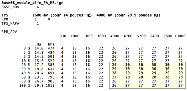

Message  RIAZUELO le Jeu 19 Juil 2018, 07:32
Bonjour Cyril et à tous,
On ne peut pas dire qu'il y ait une courbe idéale pour la valeur de l'avance. De plus, cette courbe pourrait varier selon le type d'hélice employée, avec une PF réglable au sol, la plage de fonctionnement à pleine charge est plus importante que pour une PV et peut aller de 4400 t/mn (au décollage avec un réglage grand pas extrême !) jusqu'à 5800 t/mn (rarissime avec une PF). On peut dire que si c'est bon pour une PF, c'est bon pour une PV.
Dans les usages "croisière", les 26° d'avance (fixe) que donne l'allumeur DUCATI sont OK, les gars de ROTAX n'ont pas fait ce choix au hasard Smile
LAD a fait pas mal d'essais lors de la mise au point de son KIT INJECTION et la conclusion est que les ROTAX (hors 914) sont assez insensibles aux variations d'avance. C'est ce qui a conduit au fait que le système LAD ne gère pas l'allumage (alors que le calculateur employé pourrait le faire) en vue de simplifier le montage et contraindre le prix.
Les essais qu'Alain et moi avons fait avec les allumeurs IGNITECH ont montré qu'on savait faire varier l'avance en fonction du couple régime/PA  Smile  mais on n'a rien vu en terme de résultat, EN VOL  pale .
Tout ceci pour dire que la possibilité de modifier la courbe d'avance n'est intéressante que pour le démarrage et le fonctionnement au ralenti, mais c'est un avantage important : plus de retours assassins avec une batterie un peu fatiguée et fonctionnement stable jusqu'à des valeurs très basse de RPM (1200 t/mn sans difficulté si le moteur est bien réglé par ailleurs).
Pour luter contre les retours, en dehors de la diminution de l'avance (4° entre 0 et 600 t/mn), il y a la possibilité de paramétrer un nombre de tours sans allumage. Avec 2 tours (moins d'un tour d'hélice) sans allumage c'est parfait, le démarreur à le temps de lancer le moteur avant la première explosion.
IGNITECH livre ses boitiers avec une cartographie qui reproduit à l'identique celle des boitiers DUCATI, j'imagine pour des raisons de responsabilité. Ceci veut dire qu'il faut absolument les reprogrammer (avec une cartographie qui marche bien, si pas "idéale") pour en tirer parti.
Ci-dessous, un tableau avec les valeurs que j'emploie actuellement ...
recherche allumeur 6 fils pour 912ULS Base_610
Ces boitiers d'origine auto-moto sont fait pour exploiter la position (%) du papillon d'accélérateur (carbu ou porte-papillon si injection). Nous exploitons la PA qui pour un engin volant exprime la charge du moteur et il faut faire un petit étalonnage du capteur de pression (intégré à nos modules d'alimentation qui ne sont pas standard).
En pratique, il n'y a que la zone jaune qui est utilisée pour un moteur d'avion quand on peut exploiter la PA.
En pratique pour quelqu'un qui va remplacer ses DUCATI par des IGNITECH et qui n'aura pas la possibilité d'intégrer la PA, c'est ligne 100 % seule qui est employée ...
